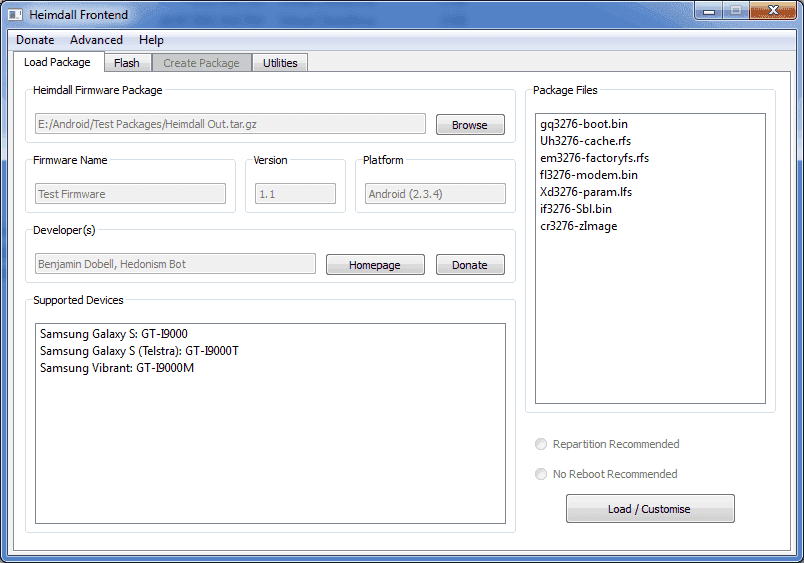

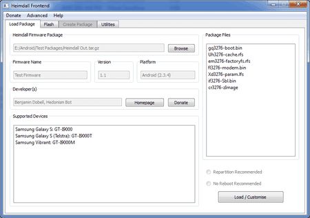

Habe da mal eine Grafik angehängt ,vielleicht hilft die dir weiter. Ansonsten muß
du mal selber suchen.Unter win8(64) will das Programm nicht starten. :(
