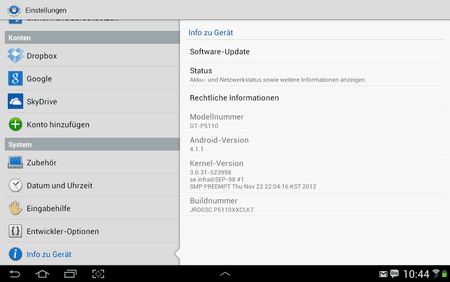

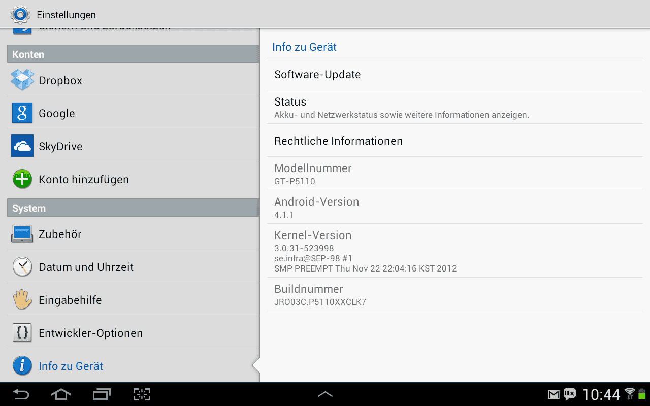

Um sicher zu gehen, könnt ihr dies nun in den Einstellungen unter Info zu Gerät überprüfen.

So, ich habe nun auch nach der Anleitung die FW 4.1.1 drauf. Nun möchte
ich das Gerät gerne noch rooten.
Gibt es hierzu auch eine so einfache Anleitung?
Danke vorab
Rollo
Siehe 1.Beitrag
