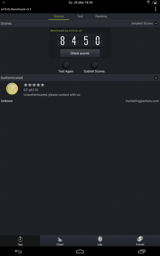

Hallo
habe diese Rom nun ein paar Tage drauf und es ist wirklich eine tolle rom. Weg von Stock hin zu dieser.
Inzwischen ist diese auch auf meinem SGS 1 in Version 3. Einfach Klasse.
Kann man nur empfehlen.
:thumbsup:
