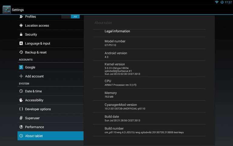

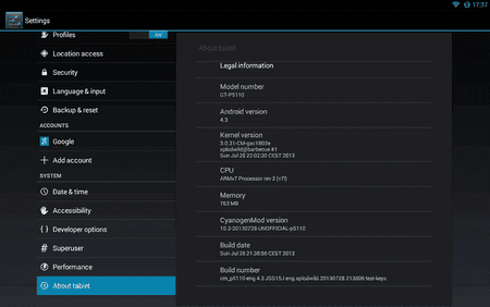

Habe nochmal JB 4.3.0 CyanogenMod 10.2 unofficial builds auf mein Tab installiert.
Einige Fehler habe ich weg bekommen zB. Tastatur, Zurück-Taste.
Fehler sind geblieben: rote Umrandung beim starten von App, Menüpunkte nur teilweise ins Deutsche übersetzt.
Einen großen Unterschied zur CM 10.1 gibt es.Keine Rootrechte
Hier gibt es noch die GApps für die 4.3 Version: Download
