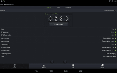

....meine neue Bestmarke mit Antutu und mit meinem p3100 habe ich sogar 9816 Punkte erreicht,na das ist doch mal was!
Hab mir noch die App "sd-booster" installiert und die Werte etwas verändert und gleich 300 Punkte mehr erzielt!:scared:
Gruß el.toro

Mit wie viel ist den das P3100 offiziell getaktet?
Welchen Kernel nutzt du und hast du selber hochgetaktet?
Hi,
ich hab den Dhollmen-Kernel drauf und auf 1,48 Ghz getaktet und zusätzlich noch auf 512 Mhz getaktet,habe dann mit dem SD-Booster den Cache auf 512 optimiert und schon hatte ich diese Werte!
Gruß el.toro:D
Achso....offiziell mit 1,08 Ghz
Und es läuft alles tadellos?
Yep läuft schon 3 Monate ohne Probleme und wird auch nicht heiß!
Aber schon den Kernel für das P 3100 benutzen, nicht den aus diesem Thread!

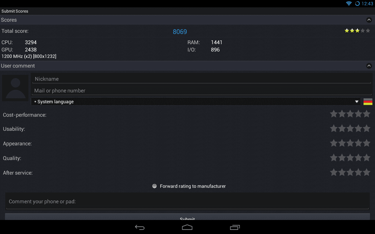

So, ich habe mal die stable Version installiert mit dem DhollmenCM-P51xx-Kernel_20130706 Kernel.
Punktzahl seht ihr ja. Aber was bewirkt das dauerhafte GPU auf 512MHz?
Ich denke fast, dass wenn das so eingestellt wird, dass der Akku schneller runter ist. Auf 512 MHz kommt doch der GPU so oder so wenn es nötig ist. Was aber bringt das dauerhafte?
Edit:
Also ich habe gerade etwas bemerkenswertes festgestellt. Wenn ich den DhollmenCM-P31xx-Kernel_20130722 nehme habe ich einige Punkte weniger als mit dem DhollmenCM-P51xx-Kernel_20130706.
Der neue Kernel scheint etwas zu bremsen.
