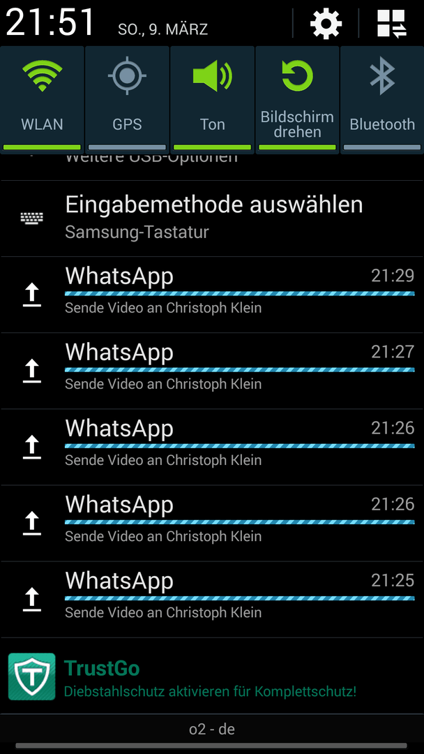

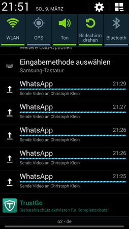

Hallo Leute ich bin neu hier und anscheinend nicht befugt ein neues Thema zu öffnen. Ich habe Folgendes Problem.
Ich wollte gestern ein Video über whatsapp senden jedoch kam dann die Meldung whatsapp musste beendet werden. Nun hab ich in meiner statusleiste ständig das Symbol das etwas hochgeladen wird obwohl das Video schon längst ankam. Kann mir einer helfen wie ich das wieder weg bekomme? Hab normalerweise das ,, x'' oben rechts um meine statusleiste zu leeren. Die einzige Möglichkeit die ich habe is auf das Symbol zu klicken, Dann hab ich die Möglichkeit mir app Infos anzeigen zu lassen. Habe bei whatsapp schon stoppen erzwungen jedoch ohne Erfolg
Würde mich um Hilfe riesig freuen auch wenn ich im völlig falschen Thema bin
Sonnige grüße Thomas
