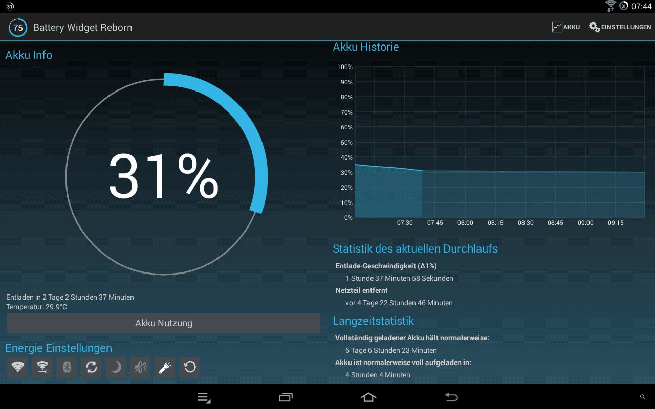

Die Akku Laufzeit ist sehr gut. Siehe Bild
Reaktionen: markom und Badwater
