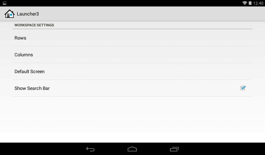

Und was ist nu Launcher3?
Immernoch der Standart Launcher in sämtlichen Android 4.4.x Custom Roms :p

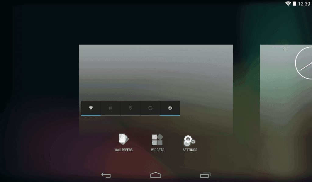

Bitte schau doch erstmal, welchen Launcher du verwendest...
K.A. ob das bei CM auch so ist,
Lange auf den Home-Screen drücken,
dann hast du die Auswahl zwischen "Wallpapers", "Widgets" und "Settings".
Wenn du dort dann in die Settings gehst, steht bei mir dick und Fett "Launcher3" am oberen Rand.
Ansonsten irgendow in den Einstellungen,
bzw. unter Einstellungen -> Apps -> Alle
Screenshots habe ich angehangen.

Ich habe doch schon geschrieben das ich den GEL habe. Mich hat nur interessiert was Launcher3 ist da ich zuerst dachte das wäre der Standardlauncher von CM10.2.
Ist das dann jetzt geklärt?
