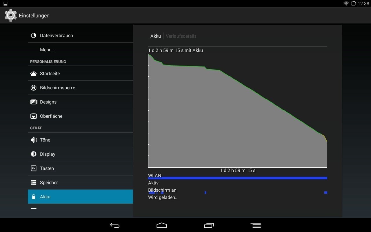

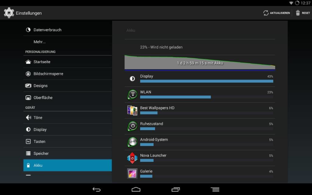

Was mich jedoch beschäftigt : bis vor einigen Tagen nutzte ich noch CM9. Das Tablet ist nur für die Couch gedacht und ersetzte das TV-Zeitungs-Abo. ;-)
Ich finde das CM11 langsamer in der Bedienung. Und das schlimmste : Das Akku hält nur noch 2 Tage, vorher bei gleicher wenigen Nutzung 5-6 Tage. Es gibt jedoch keine Auffälligkeiten in der Verbrauchsanzeige.
Ich beobachte das noch etwas. Ansonsten werde ich auf 10.x gehen, denke ich.
Gruß Vesti.
Hier noch 2 Screenshots.
Wg. Akkuverbrauch:
Ich komme von 4.1.2 über CM10.2 nach CM11 ; seit irgendwann CM10.2 beobachte ich, dass ohne bestimmten Zeitbezug der Verbrauch sichtbar steigt.
Ich habe leider noch nicht herausgefunden woran das liegt; das passiert nachts, wenn WLAN abgeschaltet ist, aber auch tagsüber wenn WLAN eingeschaltet ist.
Bin gerade dabei alle Apps sukzessive zu löschen.
Ah, danke für die Screenshots, das sieht bei mir GENAU SO aus :banghead:
Ansonsten läuft CM11 für mich als gemeinen Couch-Surfer sehr schön.
P5110, CM11

Hallo Android-Andi34, vielen Dank für die Tipps.
Den Standort habe ich sowieso deaktiviert. Siehe Screenshot.
Den Netzwerkhinweis habe ich jetzt deaktiviert.
WLAN im Ruhemodos auf "nie" einzustellen finde ich für mich doof, probiere es aber jetzt trotzdem mal. Bisher war das WLAN auf dem Tablet immer an, schon mit CM 9. Das saugt gar nicht soviel. Auf meinem Note 3 auch nicht.
Daydream war bzw ist auch schon deaktiviert.
Was mir noch aufgefallen ist, oder es ist Einbildung : Der Speed im Internet, also Antwortzeiten und Reaktion, empfinde ich als etwas träger.
Ich schaue mir das noch etwas an nach ein paar Ladezyklen. Erfahrungsgemäß lernt das Rom ja erstmal ein paar Ladungen.
Der ursprüngliche Beitrag von 20:48 Uhr wurde um 21:45 Uhr ergänzt:
Ich nochmal : was ist Ruhezustand? Meines Erachtens doch wenn ich das Gerät in Standby schicke. Laut meiner Fritz - Box bleibt das Gerät jedoch die ganze Zeit im WLAN. Obwohl ich "nie" eingestellt habe.
Kann das mal jemand anderer testen Bitte. Danke.
