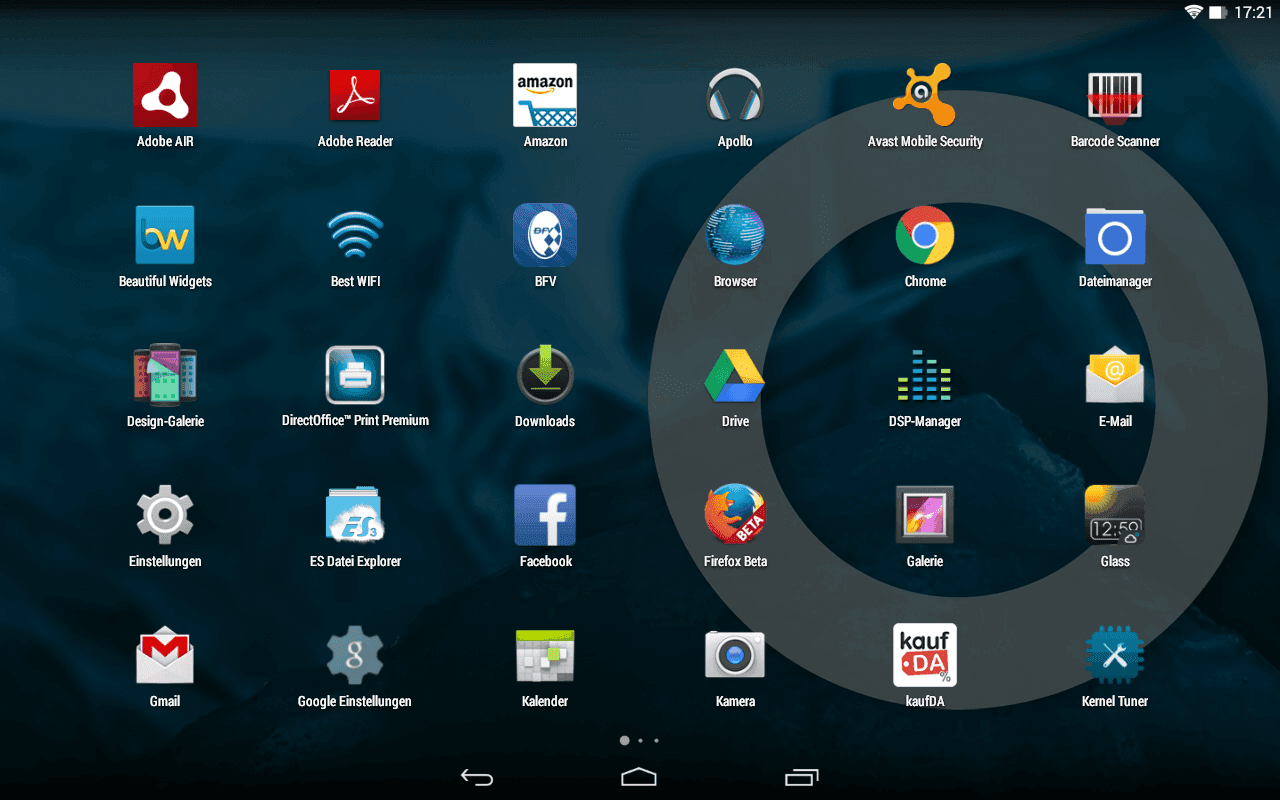

Kann es sein, dass mit CM11 die Anzeige bisschen unscharf ist?
Hatte zuvor das Stock Rom. Hier waren die Texte Grafiken etwas schärefer.
Zumindest scheint es so ....
...nöö,eigentlich nicht,hatte die CM11 auch schon drauf,ist mir nichts aufgefallen :smile:
Mach doch mal`n Screenshot....
Ich hab SlimKat drauf und finde die Anzeige klarer als bei CM11 (meim persönlicher subjektiver Eindruck)
hier der Screenshot
....naja,so unscharf ist es jetzt auch nicht:huh:
Kannst ja mal die Slim flashen:thumbsup:

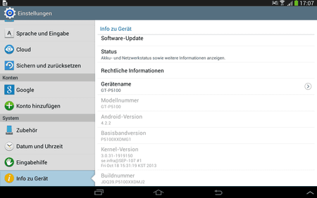

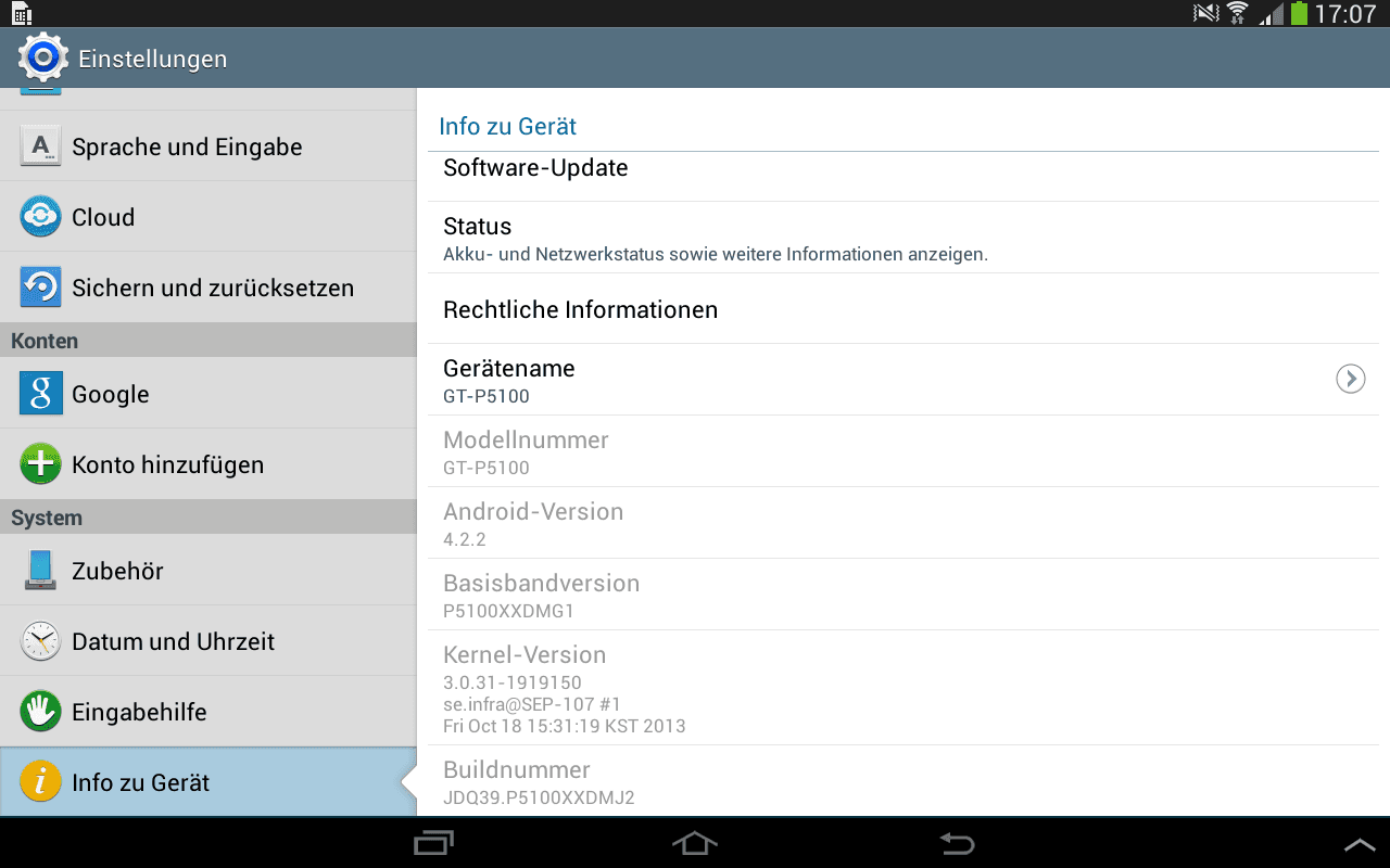

gestern abend habe ich mit der Hilfe von misterx31 einiges ausprobiert, um zu testen, ob mein Sim-Karten-Slot defekt ist oder ein Flash schief lief. (Vielen Dank an misterx31, wenn man Hilfe braucht, sollte man sich wirklich an ihn wenden, ein sehr freundlicher Kontakt!) Unter anderem haben wir gestern die Omnirom geflasht, brachte aber keinen Erfolg. Heute morgen habe ich dann noch die Stock-Rom mit Odin rübergezogen, auch hier heißt es dann "keine Sim eingelegt" bei zwei verschiedenen Karten, die nachweislich in Smartphones funktionieren. So langsam drängt sich mir der Verdacht auf, dass der Sim-Karten-Slot wirklich defekt ist.
Mich wundert es allerdings, dass man bei Odin immer "AP" bzw. "PDA" wählen soll und nicht "CP" bzw. "Phone". Schließlich soll doch auch die Modem-Datei geflasht werden, oder ist die immer auch in der Stock-Rom vorhanden und wird mit "AP" neugeflasht?
(Diese Frage geht insbesondere an Android-Andy als Experten! :smile:)
Wenn jetzt also nicht noch eine separate Modem-Datei zum Flashen auftaucht, gebe ich glaube ich auf. :sad:
