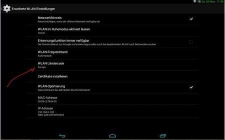

... oder mal in die erweiterten WLAN Einstellungen schauen :
Dort sollte Europa/Deutschland eingestellt sein.

...du meinst das Unbenannt1.JPG hier :confused2:

Erweiterte WLAN Einstellung hab ich jetzt so eingestellt wie badwater geschrieben hat, keine Änderung leider.
