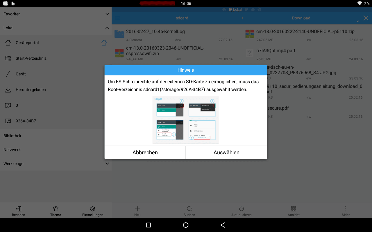

Hat mit Odin funktioniert, Danke. Bevor ich nun evtl wieder zur Slim LP wechsele noch eine Frage zur externen SD unter CM13 bzw. MM. Es nervt mich, wenn ich Daten von der internen auf die externe SD verschiebe oder kopiere, jedes mal die Schreibrechte für das Root Verzeichnis der SD1 ermöglichen muss. Mach ich da evtl. etwas falsch oder ist das Prozedere unumgänglich?
Kommt drauf an, wie du die microSD ei gerichtet hast. Wenn du sie nutzt um internen speicher zu erweitern, dann ist es gut möglich das du das musst. Hab grad keine microSD im tab.
Nein, SD ist als mobiler Speicher eingerichtet. tmp_5963-Screenshot_20160325-1606251863977483.png
