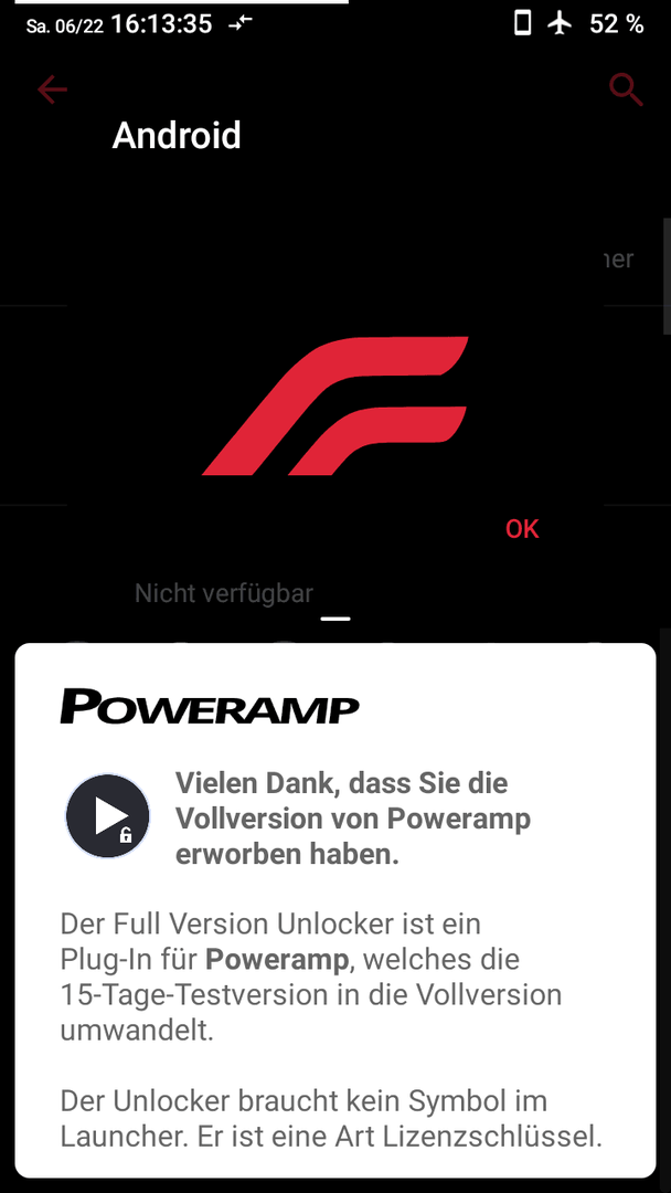

Programme wie Poweramp(gekauft) können sich nicht mehr registrieren.
Ich nutze Poweramp unter verschiedensten CustomROM..
