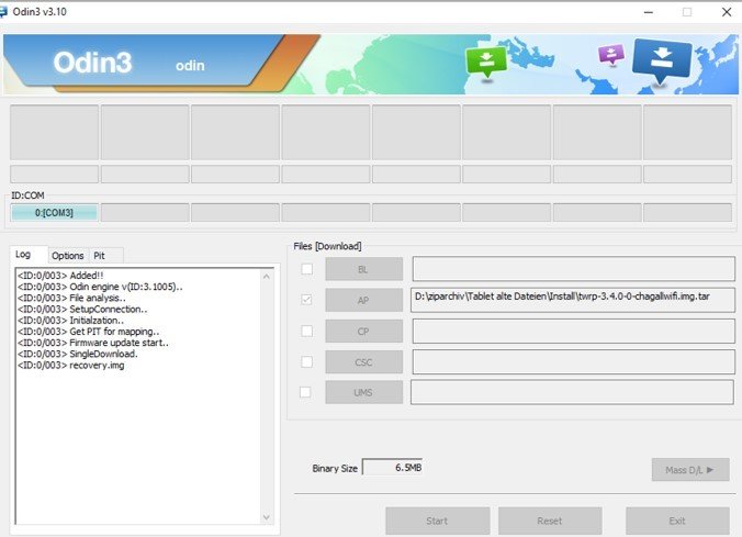

Hab noch ein paar Versuche unternommen, um in den TWRP Modus zu kommen. Ohne Erfolg. Von daher bin ich jetzt heute Vormittag angefangen, mittels Anleitung aus Post #48 TWRP wieder zu installieren. Nun hängt dieser seit 15 Minuten bei recovery.img fest. Ich weiß ja nicht wie lange er für 6,5 MB braucht... Oder hätte ich irgendwas an den Einstellungen ändern müssen? Was kann ich jetzt noch machen? Hab ich vielleicht in der "options" Spalte (Odin) noch etwas anzuklicken? Für Unterstützung wäre ich dankbar :thumbsup:

Leider komme ich so nicht weiter.... Möchte es auch nicht "kaputt" flashen da ich nicht wirklich viel Ahnung davon habe. Wäre schön, wenn mir jemand für das in Post #73 beschriebene Problem weiterhelfen könnte.
Hab jetzt zweimal das ganze nach der oben angegebenen Anleitung geflasht. Laut Odin ist alles gut gelaufen. Allerdings pulsiert das "Samsung" auf dem Display jedesmal dauerhaft und nichts weiter passiert. Ich kann mich wage dran erinnern, dass ich ursprünglich 6.01 drauf hatte. Somit hatte ich das letzte geladen und geflasht...
Hat jemand ne Idee woran es liegen kann?

Letzter Versuch, ansonsten musst du dir jemanden suchend er dir das privat machen kann, also nen Experte im PC Laden z.B.
Die mehrteilige Firmware verwenden, Download mit Frija oder samfirm reborn

Top. Das hat geholfen. Nun hab ich wieder die Original Firmware drauf und werde nun versuchen die RR-N-v5.8.5-20201220-chagalllte-Luis.zip zu flashen. Herzlichen Dank für die Unterstützung. :thumbsup:
