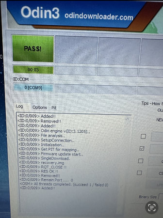

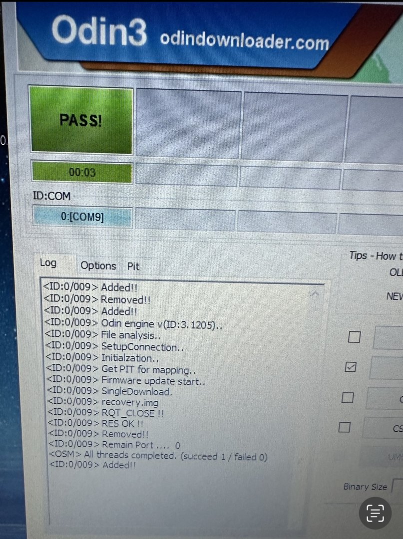

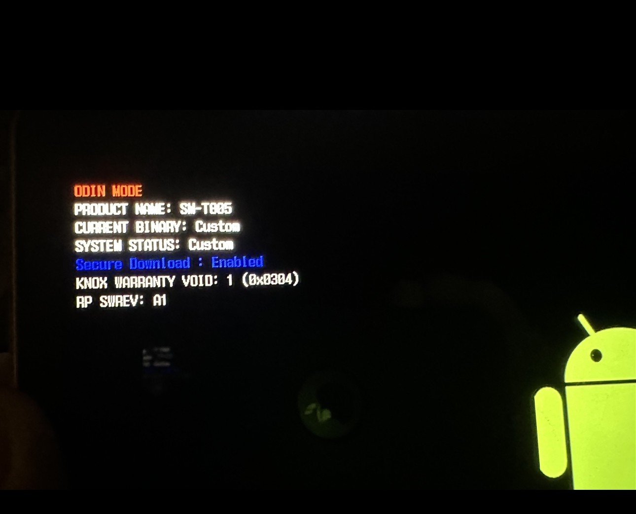

Hab mich gerade etwas probiert… leider bekomme ich twrp nicht installiert.
Es installiert auch soweit korrekt, aber wenn es dann nach dem flashen neu startet komme ich nur wieder in den download mode von Samsung.
Muss ich eventuell eine ältere twrp Datei nehmen?
Nein, dann bootet es ganz normal ins android…
Du kannst während des Flashvorgangs schon VolUp + Home gedrückt halten, damit nach dem automatischen Neustart TWRP startet.
Hab ich gerade getestet, leider ebenfalls ohne Erfolg.
Anbei zwei Screenshots von nach dem flashen.

Im zweiten Bild auf die Options klicken und den automatischen Restart/Reboot deaktivieren. Wenn die Installation fertig ist, dann das Tablet ausschalten und erst jetzt nochmal den Start in TWRP probieren.
Wenn das Gerät nach dem TWRP Flash direkt ins Android bootet, ist AFAIK TWRP wieder überschrieben. Dann heißt es wieder in den Downloadmode und TWRP nochmal installieren.

Nein. Du darfst nach dem Flashen von TWRP nicht ins Samsung Stock-ROM booten. Dann wird TWRP sofort wieder überschrieben von der Samsung Stock-Recovery. Eben deswegen darf 'Reboot after installation is complete' nicht aktiviert sein. Nach dem Flashen von TWRP, das Tablet ist ja dann weiterhin im Download-Mode, musst du das Gerät ausschalten und dann mittels der genannten Tastenkombination sofort in den Recovery-Mode booten.
Dann weiter mit Schritt 3).

Guten Morgen,
Es hat funktioniert, im Grund schon nach Deiner Anleitung Toscha.
Es hat an einem Fehler meinerseits gelegen, meinen Wurstfingern 😁
