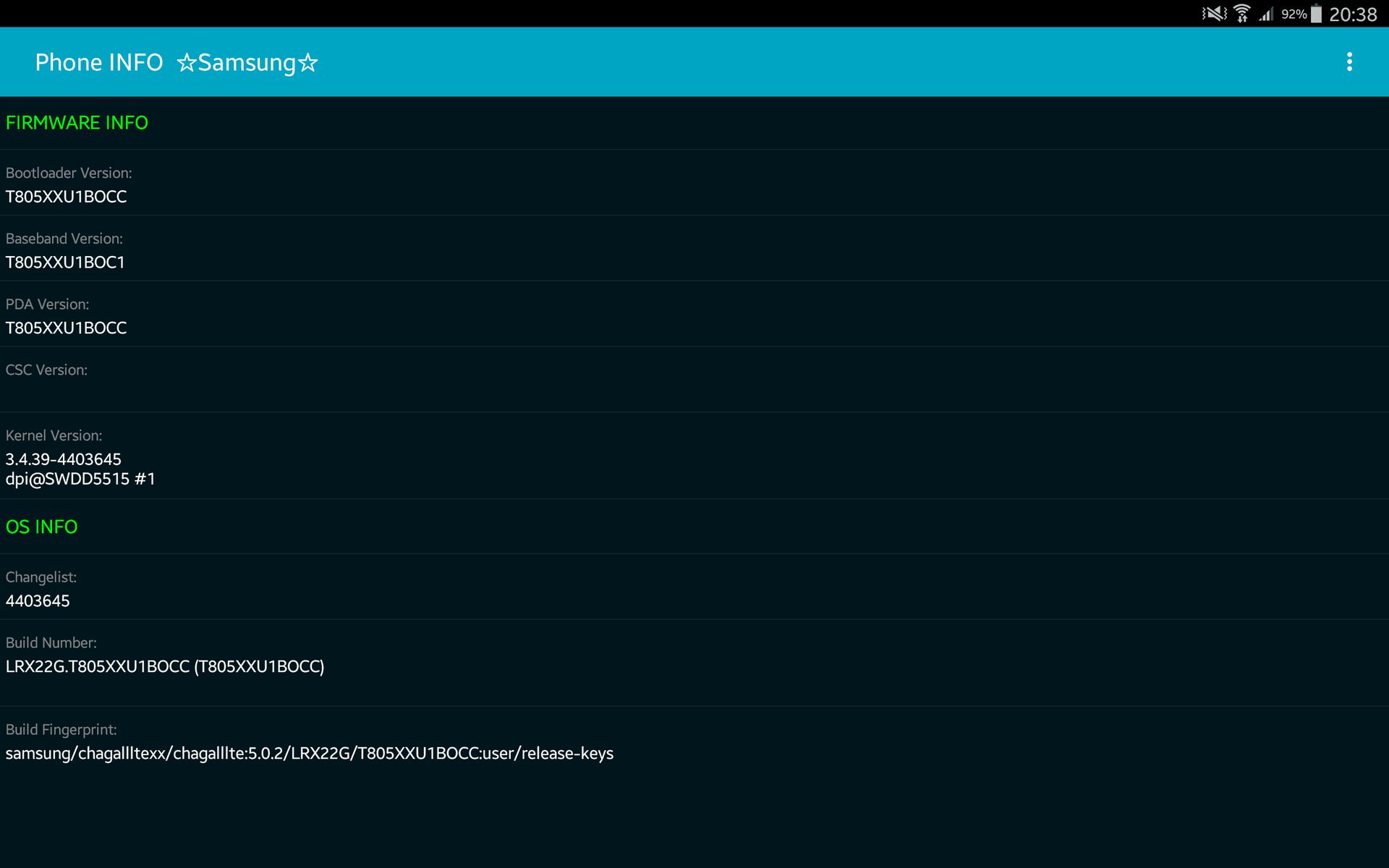

Ihr könnt die Stock Rom 5.0.2 flashen um den Lolli Bootloader zu bekommen.
So hab ich es gemacht.

Der Lolli Bootloader
