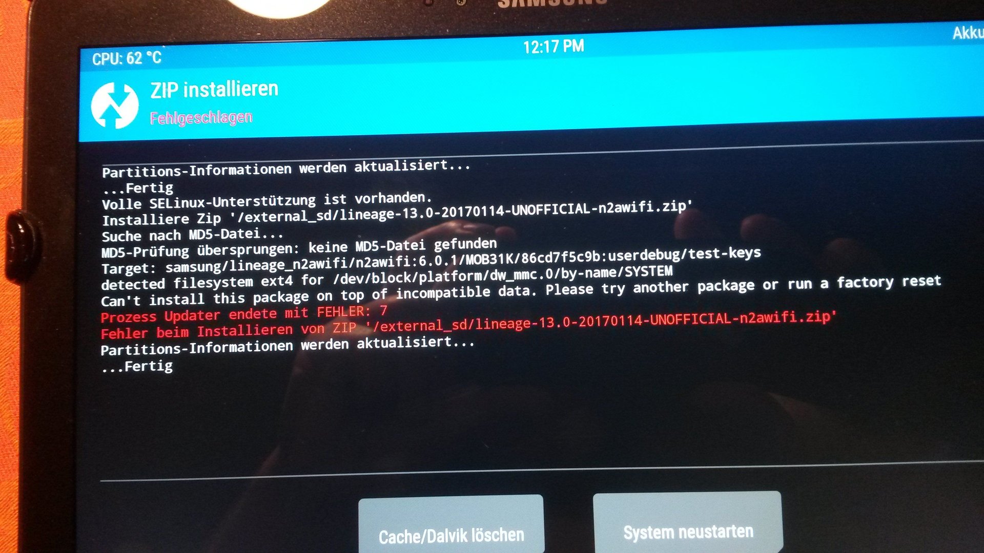

Ich habe nun heute versucht von STOCK auf Lineage14.1 umzusteigen. Es ist mir leider nicht geglückt. Ich habe alle möglichen Versionen runter geladen, es kam immer Fehler 7.
Die Ausgangssituation war so: TWRP 3.1.1-0 war schon installiert, garootet war es auch schon, es war aber noch original KitKat installiert. Im Recovery habe ich die Daten gelösch, dann versucht halt das neue ROM mittels TWRP zu installieren, mit diesem Fehler. Auch ein Versuch mit Lineage13 (Bild) schlug fehl. Das Tablet ist ein SM-T520 ohne LTE, also nur W-Lan. Was mache ich falsch? Bitte um Hilfe.

Ich entwickle mich hier scheinbar leider zum Alleinunterhalter. Es lag an der TWRP Version. Ich habe jetzt wieder Version 3.0.2-0 drauf und ich konnte Linage 14.1 problemlos installieren.
