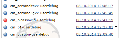

Beim automatischen Kompilieren ist eh was fehlgeschlagen. Somit wird es noch ein wenig dauern.

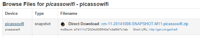

Die M11 ist jetzt doch raus und steht zur Verfügung!
Ich denke, ein Update ist nach einer eingesetzter Nightly älter 30.09. nicht möglich, da sich die Basis zu stark geändert hat!? Keine Ahnung - einfach akzeptieren. :lol:
