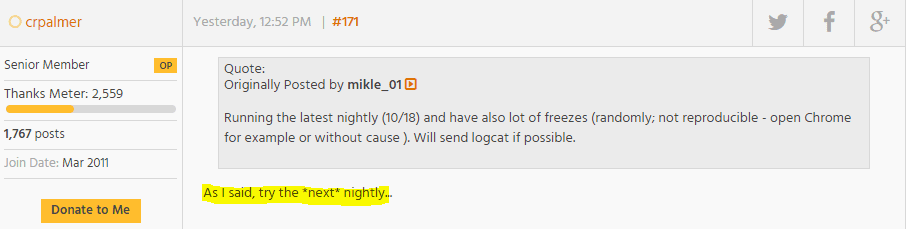

Neue Nightly cm-11-20141021-NIGHTLY-picassowifi.zip ist raus und soll SOD und Freezes Probleme beseitigen. Ich habe das ( neben einigen anderen Usern) "crpalmer" auf XDA berichtet und er meint, das soll mit dieser Nightly behoben sein (siehe Screenshot).
Ich habe die Nightly ganz normal über die eingebaute Update Funktion heruntergeladen und geflasht - mal schauen, wie die läuft.

Seit heute ist die cm-11-20141024-NIGHTLY-picassowifi.zip raus und ich muß sagen, die läuft echt top! Absolut keine Probleme mehr. Vorher hatte ich mal freezes - bis jetzt (seit der cm-11-20141021-NIGHTLY-picassowifi.zip jedoch schon) keine Probleme mehr!
Update über die CM Update Funktion klappt auch - wie von CyanogenMod gewohnt - gut!
Ich hab noch die Version vom 21. drauf, auch dort keine Freezes mehr.

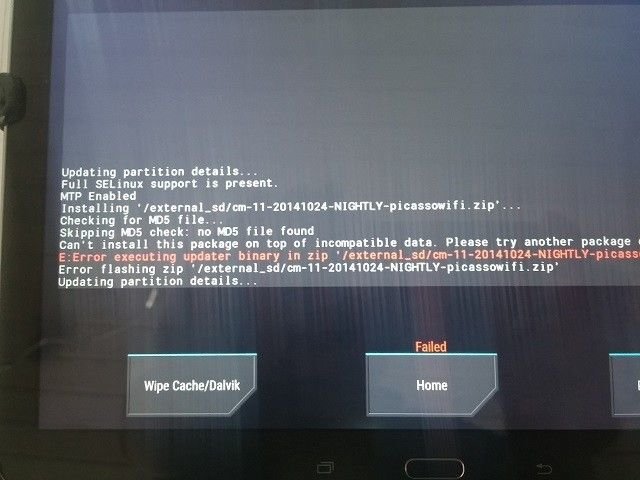

ich bin heute mal auf die Idee gekommen endlich CM11 auf mein SM-T520 zu flashen.
Bin nach Anleitung vorgegangen...
komme von Stock...
mit Odin CF-Auto-Root geflasht...
TWRP Recovery Menü installiert (mit Flashify)...
dann in Recovery Modus gestartet.....bis dahin klappt es super...
die aktuelle nightly vom 24.10.2014 (vom 22.10.2014 habe ich auch schon getestet mit dem gleichen Fehler) ausgewählt und dann error. :mad:
Hat jemand eine Idee?
Danke
Hast Du vorher ein Full Wipe gemacht ("data" mit gewiped)!?
Ansonsten würde ich das ZIP noch einmal herunter laden - evt. hat es einen weg bekommen...
Das hier....wie geschrieben nach der Anleitung.
5. ROM flashen:
Wenn von anderen ROM kommend (z.B. Samsung Stock ROM) TWRP "ADVANCED WIPE"; System, wipe cache and wipe dalvik durchführen.
Ja, ich hab's gerade geändert, hatte "data" vergessen mit aufzuführen wenn man von einer anderen ROM kommend.... :blushing:
Siehe auch hier: http://teamw.in/whattowipe :
"What to Wipe in TWRP
If you are switching ROMs (changing from one ROM to a completely different one) then you should perform a factory reset. A factory reset wipes data and cache (which includes dalvik cache). A factory reset will also wipe sd-ext and android_secure if your device has those items"
Siehe auch hier: What to Wipe in TWRP | TeamWin :
Hey danke, dieses kleine Data hat mich nur 4 Stunden gekostet. :lol:
Aber kein Problem und nochmals danke.
