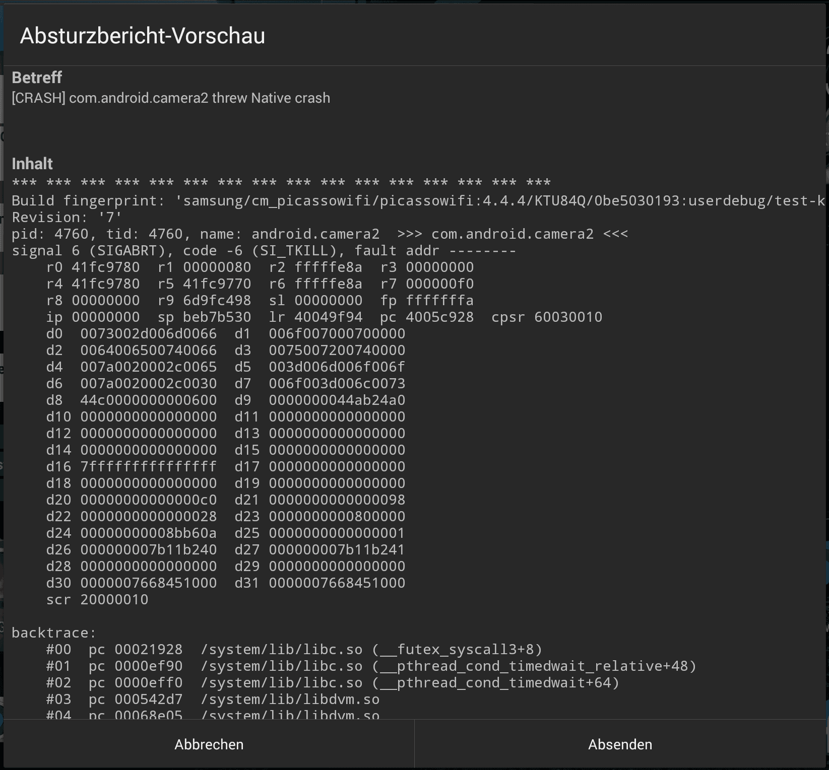

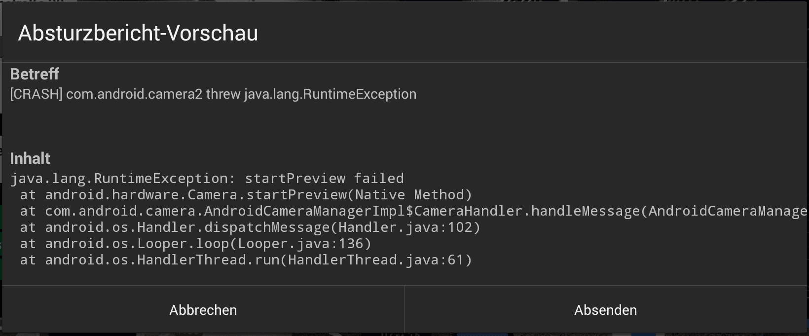

Hatte zuletzt Version 21. drauf. Auch dort ging die Kamera nicht. Habe heute auf die 25. aktualisiert und weiterhin ist noch ein CRASH vorhanden. Konnte jedoch kurz auf die Kamera zugreifen (Front) und ein paar Testbilder machen. Dann kam u.a. folgender Crashbericht:
Edit: Eine entsprechende Log-Datei habe ich bei XDA gepostet, geg. hilft es den Fehler zu finden.

Laut Changelog wird der Camera Bug behoben mit der nächsten Nightly: "Camera2: fix camera has stopped"

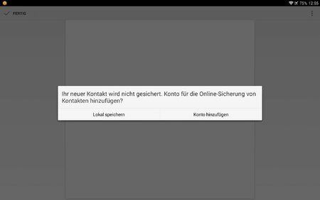

Das Hinzufügen von Kontakten über google-account funktioniert bei mir nicht, obwohl bestehende Kontakte angezeigt und editiert werden können.
Hat das noch wer?

... mit nightly vom 27.10. habe ich das auch noch so
edit:
... und nehme alles zurück.
Ich hatte offensichtlich einen Dienst zu viel eingefroren.
Nach Auftauen des exchange-Dienstes ist alles o. k.
*schäm*

Mit der Nightly vom 30./31. funktioniert die Kamera wieder :thumbsup: Habe die 30. übersprungen und direkt zur 31.
Welcher Punkt aus der Changelog nun dafür "verantwortlich" ist kann ich gar nicht sagen.

Hmm...bei mit geht die Kamera leider weiterhin nicht. Jetzt kommt die Meldung "Kamera wurde beendet".

Hm, hab sie jetzt nach einem Neustart nochmal getestet. Leider muss ich dir recht geben :ohmy: Problem weiterhin vorhanden. Nach dem Update lief sie aber komplett Problemlos.
mit der vom 31. geht bei mir auch - aber erst nach dalvik/cache wipe
Dalvik Cache Wipe habe ich gemacht aber geht weiterhin nicht.
