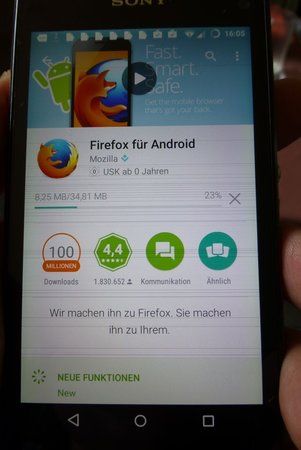

Diese Grafikfehler wurden so unerträglich, daß ich CM wieder runtergeschmissen habe! :cursing:
Eine Idee, was das verursachen könnte? Ich kann mir kaum vorstellen, daß das nur auf meinem Gerät auftauchen sollte.... :confused2:
Ich habe das teilweise beim Surfen auf Webseiten. Auch sonst laggt alles ein kleines bisschen. War vorher nicht so.
Wenn das nur teilweise beim Surfen aufgetaucht wäre, hätte es mich nicht weiter gestört, aber ich hatte diese Grafikstörungen permanent. Der Bildschirm war zu mehr als der Hälfte von diesen waagrechten "Ausreißern/Störungen" *) bedeckt, so daß ich größtenteils keinen Text mehr lesen konnte. An vernünftiges Benutzes des Gerätes war so nicht zu denken. :blink:
*) Ich vergleiche das mit einer zu kleinen SAT-Schüssel, die voll Schnee liegt, da ist das Bild auch von Störungen übersät

Ich muß das mal etwas präzisieren. Es sieht so aus, als ob (wie damals bei einem Röhren-TV) die Zeilen einzeln abgebildet werden und sporadisch einige Zeilen einfach schwarz bleiben! Aber nicht immer dieselben, sondern flackernd; und das Ganze mit der Zeit stärker werdend, bis ich auf dem Bildschirm kaum noch etwas erkennen konnte!
Das Boot-Symbol von CM flackerte bereits, auch das Recovery. Also gehe ich davon aus, daß schon im Boot-Vorgang etwas mit der Grafik ganz furchtbar schief geht!
Gibt es die Möglichkeit, daß den Entwicklern zu berichten? Allerdings ist mein Englisch, ähm, naja, suboptimal.... :cool2:
Es ist mir gelungen, den Bildschirm zu fotografieren:
