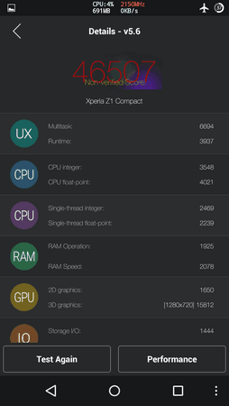

läuft denn CM12 besser als die stock rom? eigentlich läuft diese ja auch schon sehr flüssig. was würde es ncoh so für vorteile geben? vllt mehr platz auf dem internen speicher? paar sony apps weniger :D
Mal davon abgesehen, dass CM12 ein "bisschen" schneller ist als Stock, hat man eben auch deutlich mehr Konfigurationsmöglichkeiten ;)
Ob nun CM11 oder CM12 muss jeder selbst wissen, aber CM12 ist gefühlt noch mal deutlich flüssiger. Ich hab mein Z1C vor kurzem einem iPhone-Jünger in die Hand gedrückt. Hätte ich ihm nicht gesagt, dass da Android drauf ist, der hätte es nicht für möglich gehalten...
Kein einziges Ruckeln und alles funktioniert wirklich "sofort".
Und an CM12 begeistert mich momentan die Geschwindigkeit der Entwicklung sehr.
So sehr mich die Kamera des Z1C auch enttäuscht hat...so begeistert bin ich vom Speed des SOC und dem Kraftpaket auf so kleinem Raum...und wegen dem Metallrahmen ist das Z1C wohl (für mich) momentan das beste Smartphone auf dem Markt...wäre die Kamera jetzt noch besser...*seufz* :love:
