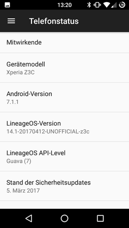

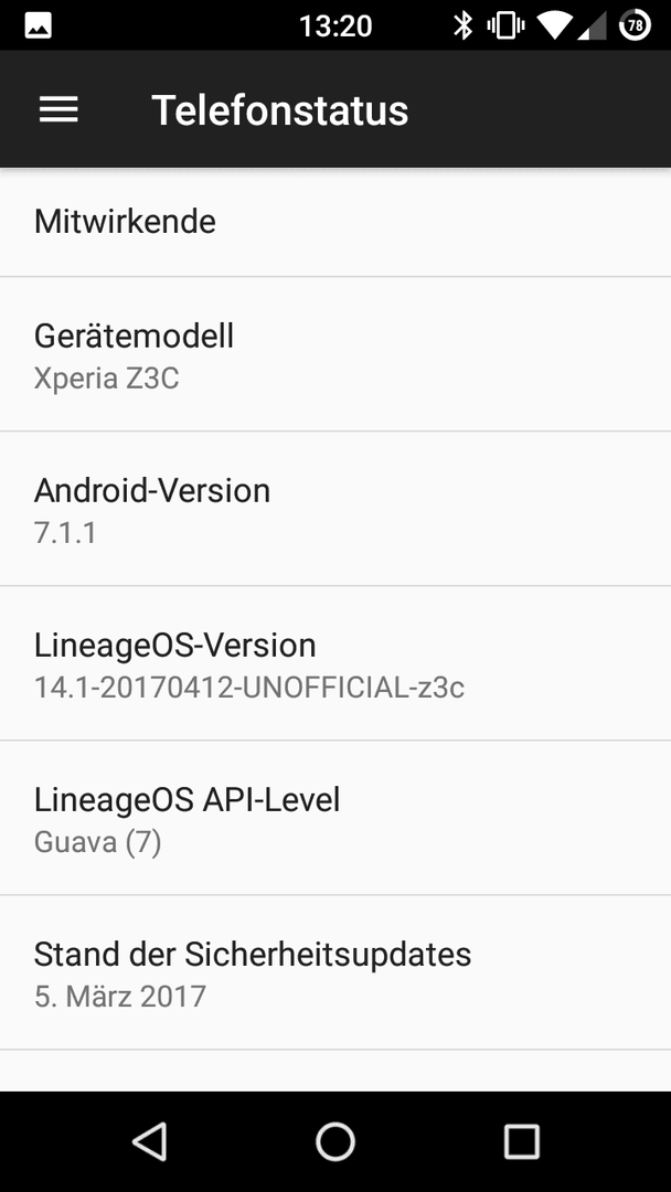

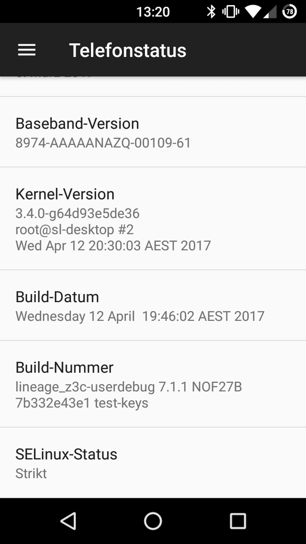

Das Warten hat sich gelohnt.
Mit dem Update sind kleinere Macken behoben
Originalthread und Download hier

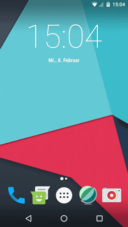

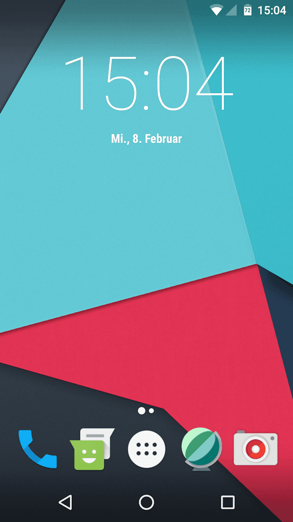

Soll ich? Soll ich nicht? Ist das Design anders als bei slimrom
lineage-os-01.png Der Original Homescreen. Meinen Homescreen habe ich personalisiert
