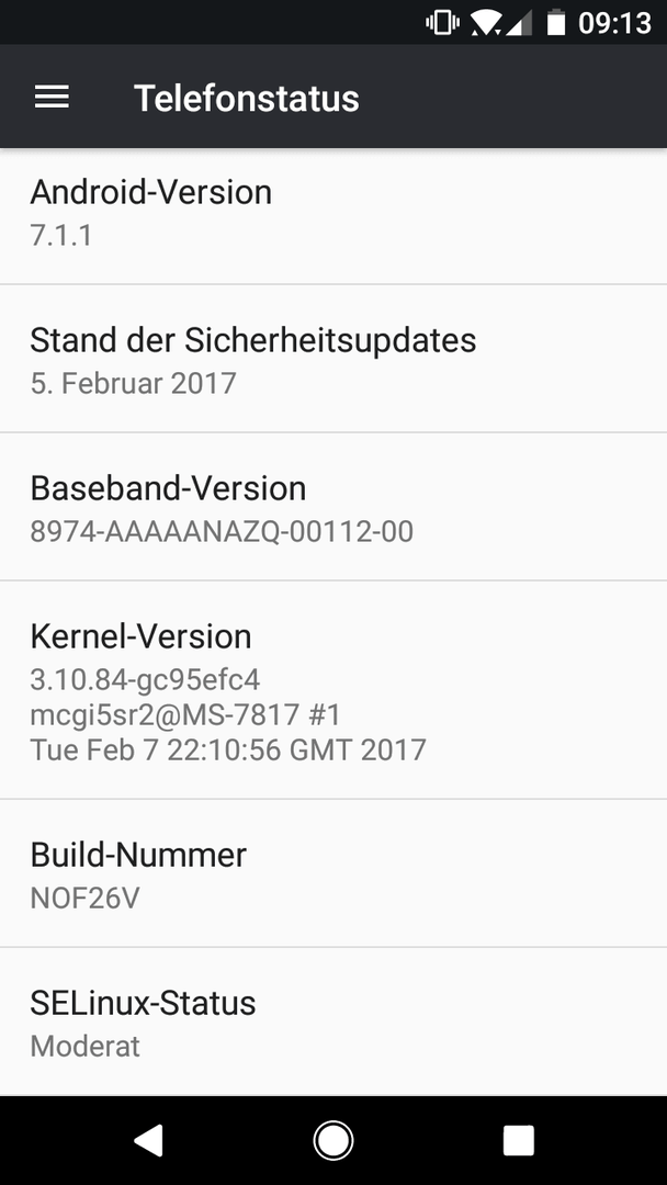

@Klopstock
Kannst du vielleicht paar Screenshots Posten ;)

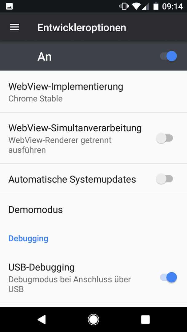

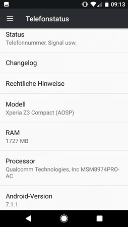

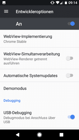

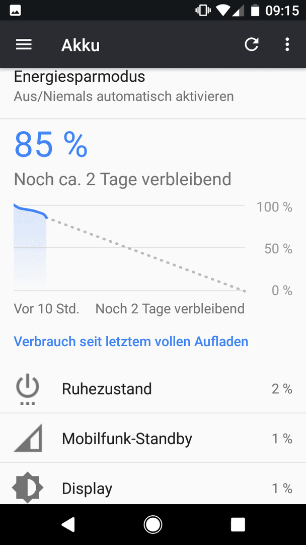

Screenshots
Screenshot_20170209-091311.png Screenshot_20170209-091330.png Screenshot_20170209-091431.png Screenshot_20170209-091524.png
Menü, Icons,destop

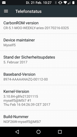

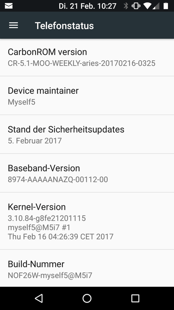

Das neueste CarbonROM läuft erstaunlich gut und flüssig. Calling, Bluetooth, GPS funktioniert. Zu NFC kann ich keine Aussage machen. Die Kamera kann man vergessen, mit der Open Camera App gibt es aber eine eine gute Alternative. Wenn auch nicht ganz perfekt. Rhonin, siehe oben, berichtete von einer neuen Entwicklung.Vielleicht tut sich was.
