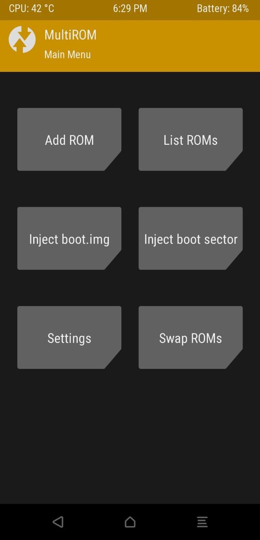

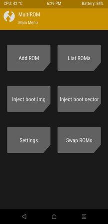

Allerdings habe ich unter meiner Primären MIUI 10 Global 8.11.15 ROM das TWRP mit der Multirom modifiziert und daraus über die TWRP-MultiROM Erweiterung per Add ROM weitere CustomROMs als Sekundäre ROMs installiert

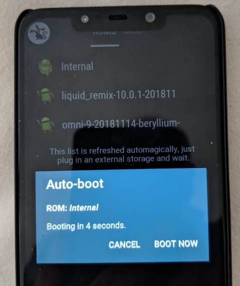

bei mir geht der Poco F1 Start sofort in das Multi Boot-Menue zur ROM Auswahl,
eine gewählte sekundäre ROM startet zur SIM Pin-Eingabe und fährt hoch. Habe allerdings bei keinem sekundären ROM irgend einen Pin oder Fingerprint angelegt.

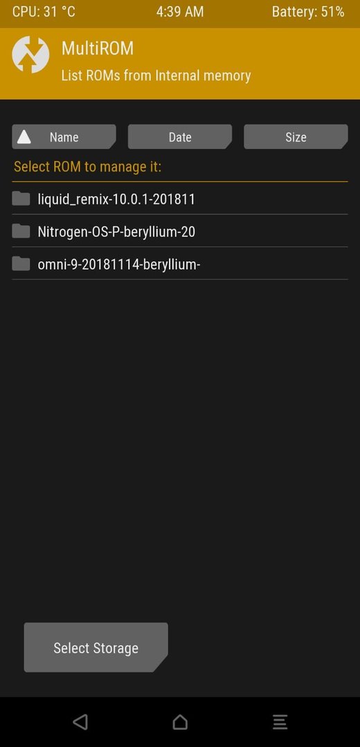

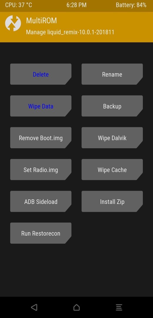

Ja, das habe ich kapiert. Ich werde das F1 mal bei Gelegenheit komplett auf Werkseinstellungen zurücksetzen. Ich weiss zwar nicht was man beim Flashen von Recovery und dem File falsch machen kann, aber einen Versuch ist es wert. Jedenfalls hat LineageOs bei mir noch nie gestartet. Zuerst die Probleme mit der "falsch formatierten" Karte und jetzt das. Mein F1 verträgt sich einfach mit LineageOs nicht... :)-old
Nachtrag: Nachdem ich das MultiRom deinstalliert und neu geflashed, die Sekundären Roms entfernt und neu aufgespielt habe, blieb es dabei: LineageOs bootet nicht, Pixeldust schon. Nun habe ich im Rom-Ordner selbst die Boot-Dateien entfernt und Run Restorecon ausgeführt und LineageOs startet.
