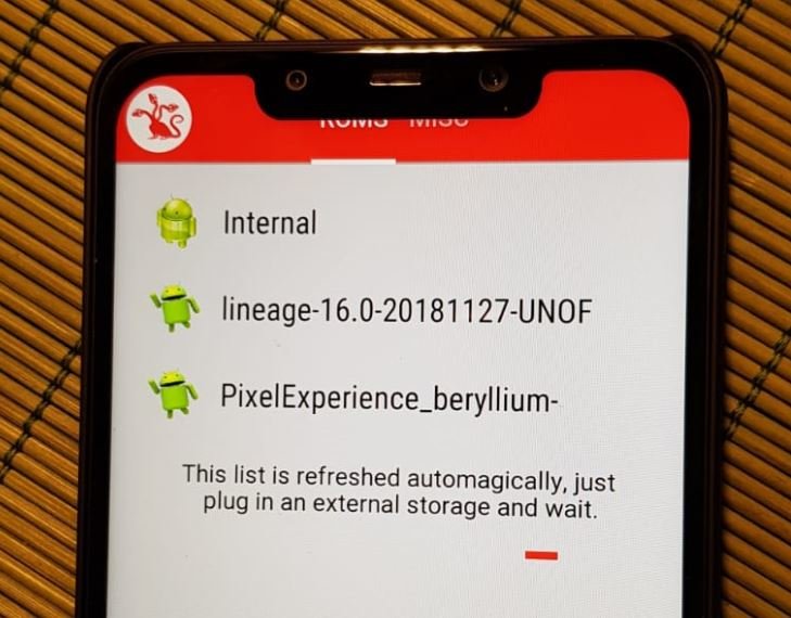

Ich hab unter der Primären ROM XIAOMI.EU 8.11.27
als sekundäre ROM die PixelExperience für Poco F1 am laufen.
Installationsreihenfolge der MultiROM beachten, siehe #35. Neue Version der MultiROM aus #38 verwenden
Unter MultiROM / Add ROM nur die "PixelExperience_beryllium-9.0-20181108-2221-OFFICIAL.zip" Installieren
