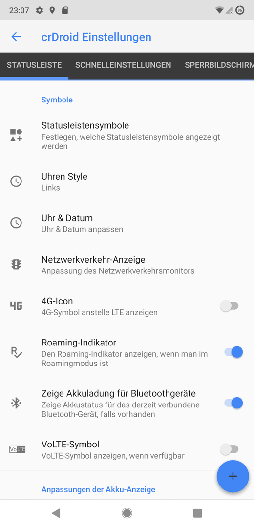

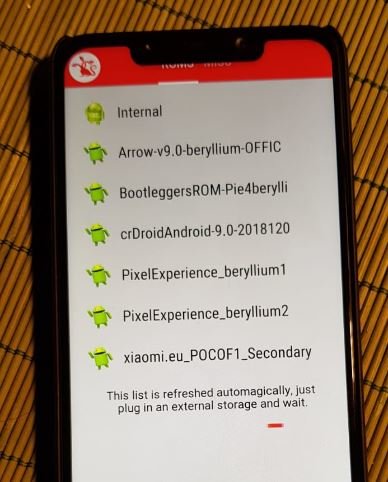

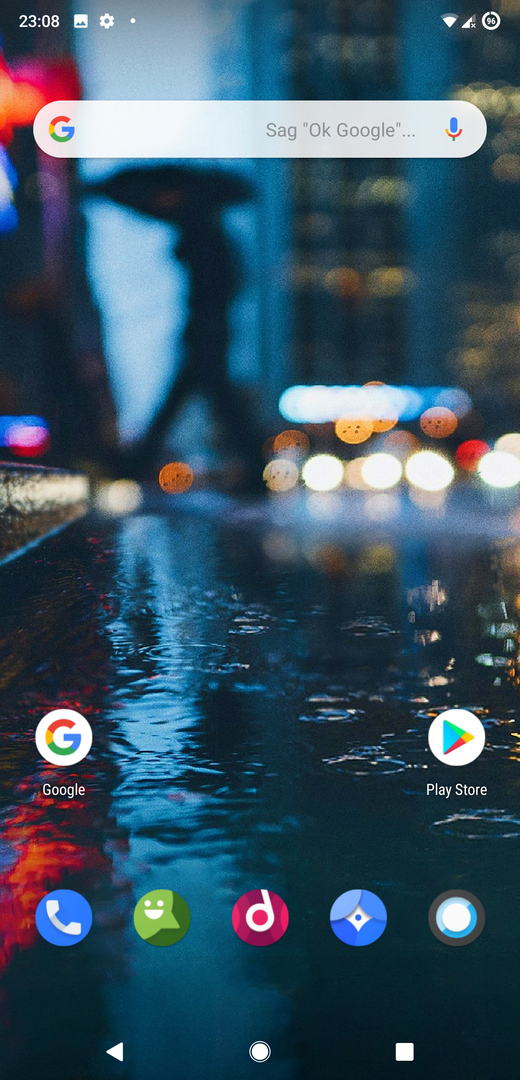

Unter der Primären ROM XIAOMI.EU 8.11.29 habe ich gerade die crDroid V5 mit Sicherheitsupdate 05.11.2018 sowie GApps nano über MultiROM / Add ROM erfolgreich installiert.
Ist eine sehr nahe Pixel Stock ROM mit zusätzlichen crDroid Einstellungen
