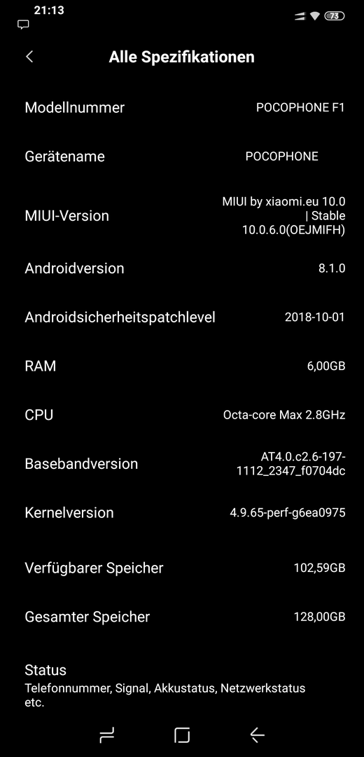

Momentan hab ich Miui EU Stable am Laufen.
Möchte mich gerne mal etwas durchtesten von den angebotenen wie Lineage oder andere.
Kann ich das ohne weiteres machen oder muss ich da es aufpassen mit Multirom?
bin da etwas vorsichtig, seitdem beim letzten installieren von Lineage mein Handy verschlüsselt wurde....

@EliteHunting123
Grundsätzlich ist Vorsicht bei Systemeingriffen sehr wichtig.
Bitte lese die Warnhinweise des Entwicklers.
MultiROM [Beryllium][Miui/custom roms/GSI][07-01-2019]
Welche Version MIUI EU Stable 9.0 Pie und mit welchem Stand des Sicherheitsupdate hast du installiert?
Welche TWRP- Version ist installiert?

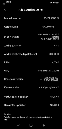

Meine miui Rom ist noch keine pie.
Sondern 8.1 Rest siehe Bild.

Als Primäre ROM ist eIn Android 9 Pie ROM empfehlenswert.
TWRP Version als Startrecovery für die MultiROM Installation passen. Auch verwendbar ist die TWRP 2018.10.12
