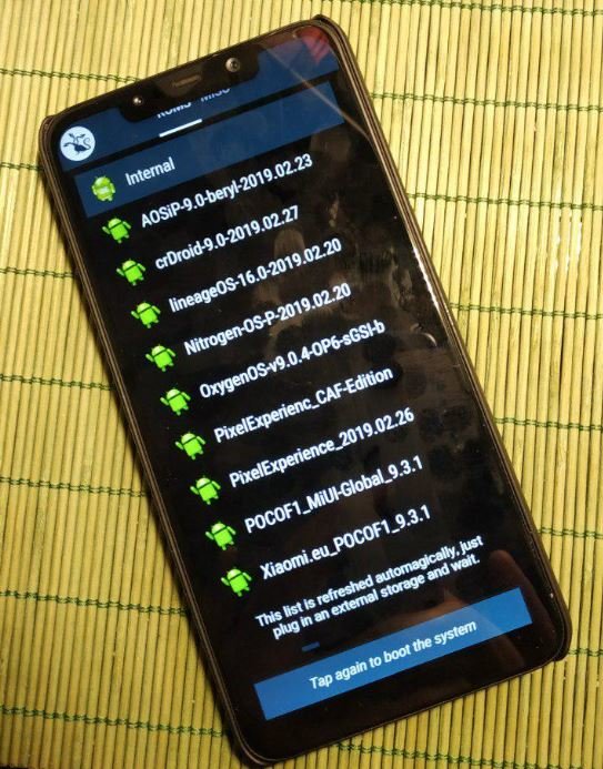

Meine installierte MultiROM Umgebung, (PF1 / 128gb)
Primäre ROM (Xiaomi.EU beta 9.1.24)
Sekundäre ROM`s 6x :)
Reaktionen: Scodera und ziegenjupp

und meinen 7 Secundären Febr. ROMs :]
Xiaomi.EU 9.3.1
PocoF1_MiUI-Global 9.3.1
