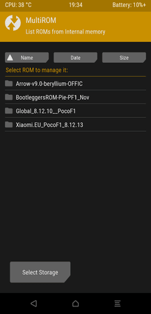

Konnte unter der Primären XIAOMI.EU MIUI 10 8.12.7 (Sicherheitsupdate Nov 2018)
eine neue Sekundäre ROM, die heutige weekly XIAOMI.EU MIUI 10 8.12.13 mit Sicherheitsupdate Nov 2018 ohne Probleme installieren.
Allerdings werde ich meine Primäre ROM XIAOMI.EU 8.12.7 momentan nicht updaten,
möchte nicht wieder alle Secundäre ROMs neu zu installieren.
Reaktionen: MarkusK und -HUGO-
