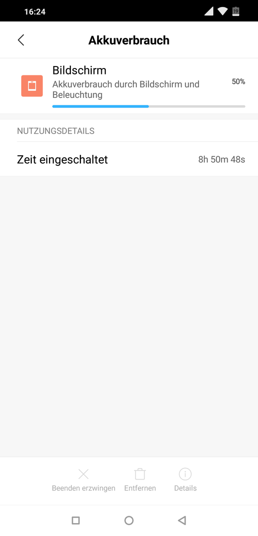

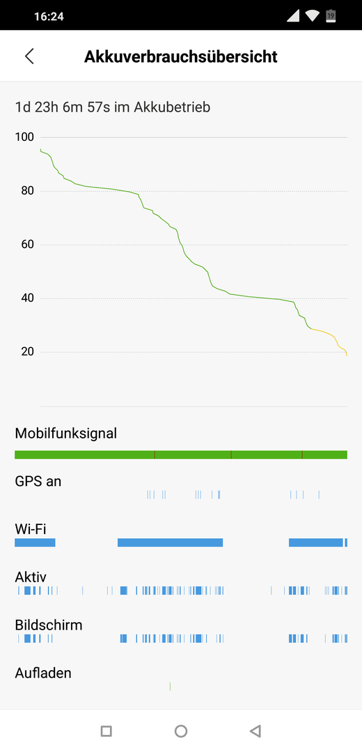

Hier ist mal meine Akku Statistik mit der XIAOMI.EU ROM.
