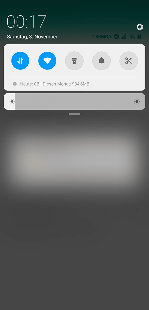

Hat jmd eine Ahnung wie ich bei der Verbindungsgeschwindigkeit und zB der Akkuanzeige die Farbe wechseln kann? Nutze Nova Launcher Prime

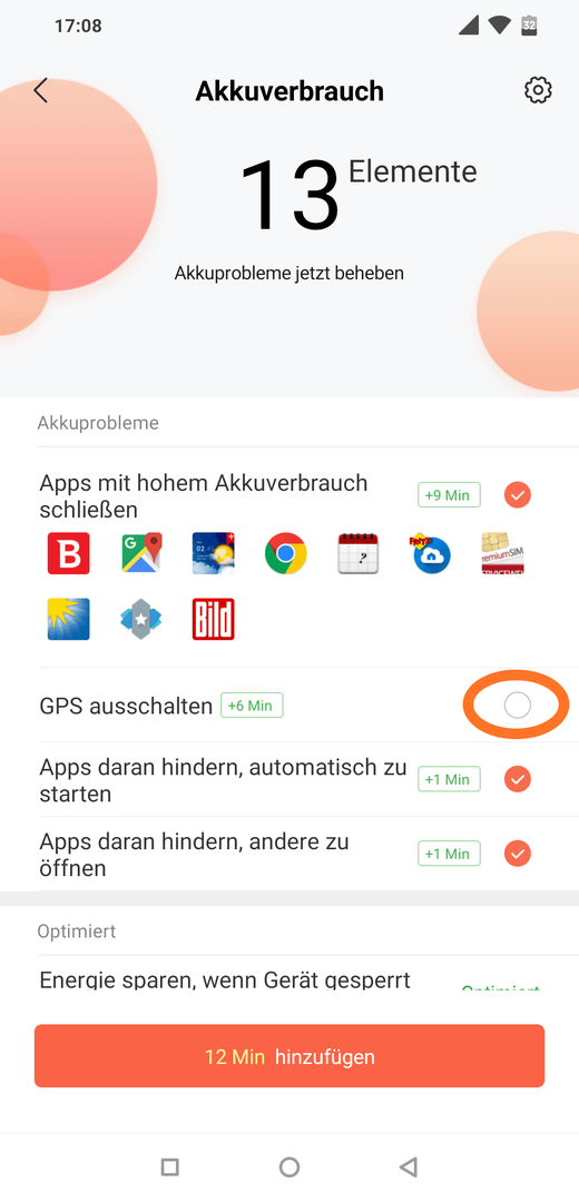

@der_Kief, das mit dem GPS "setzt sich nach Geräte Neustart immer auf "Nur Gerät" (egal was zuvor eingestellt war)" ist bei mir auch. Danke für den Tipp, war mir nicht aufgefallen.
[doublepost=1541261999,1541260496][/doublepost]So, mit dem GPS habe ich gefunden. Kann man unter Akkuverbrauch (siehe Screenshot) abschalten!
Reaktionen: AlicaFabienne
@ger_kar
und Du bist sicher das das so funktioniert ? Kann ich mir nicht vorstellen ....
@der_Kief,
ja, habe das Handy neu gestartet und das GPS- SIGNAL stand dann noch auf Hohe Genauigkeit!
Reaktionen: der_Kief
