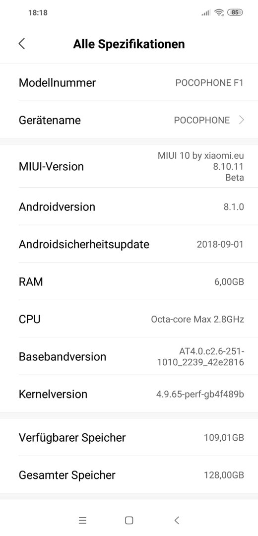

XIAOMI.EU MIUI 10 8.10.11 wird heute Abend veröffentlicht ...
Reaktionen: voyi1994 und MarkusK

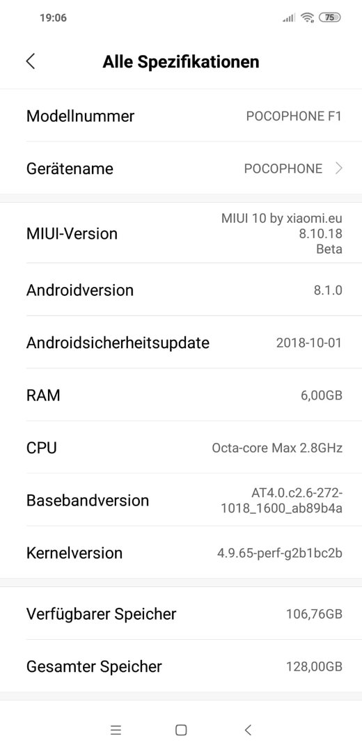

eu 8.10.18 beta aus o.g.link von @der_Kief per TWRP installiert
Daten der eu. 8.10.11 bleiben erhalten.
Root durch Magisk erneuert
Spezifikationen von MIUI 10 xiaomi.eu 8.10.18 beta
