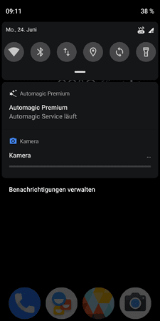

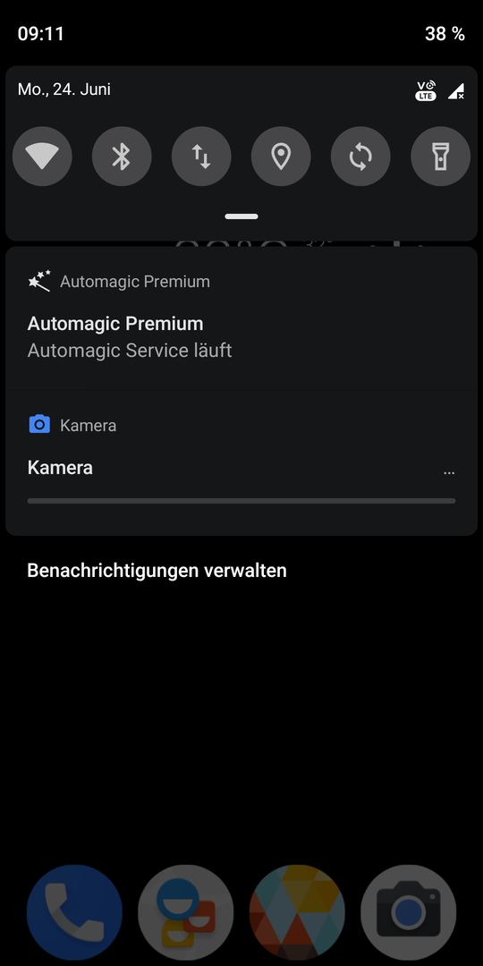

Hmm...auch sehr merkwürdiges Verhalten, was die GCam da unter crDroid 5.5 an den Tag legt...ne' Dauer Benachrichtigung eines Hintergrundprozesses, der faktisch nicht aktiv ist und auch keine Hintergrundlast erzeugt...HÄ???
Vielleicht ein Darstellungs Bug?
