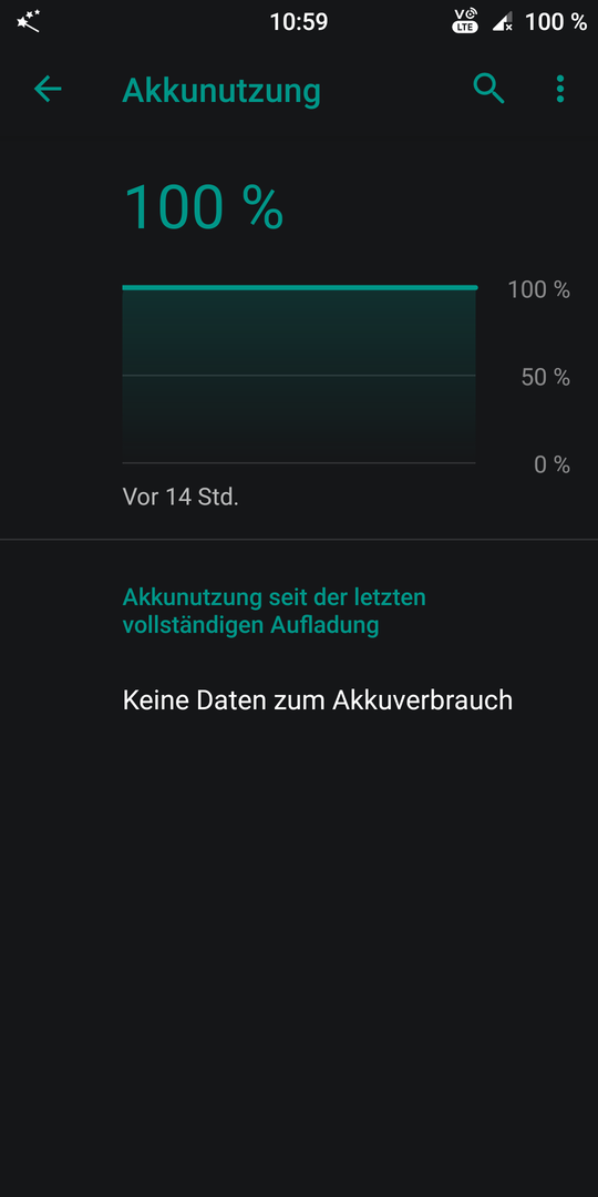

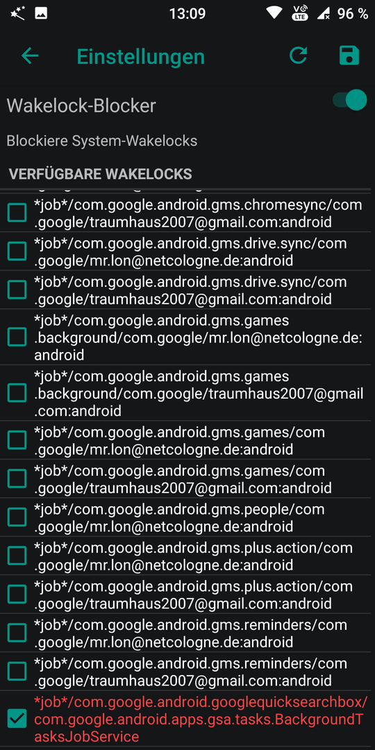

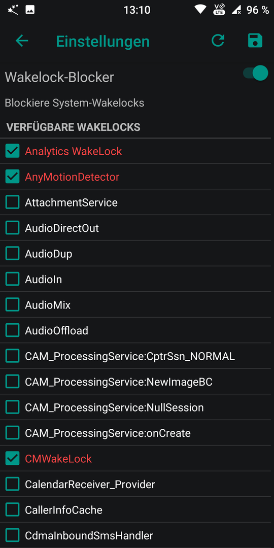

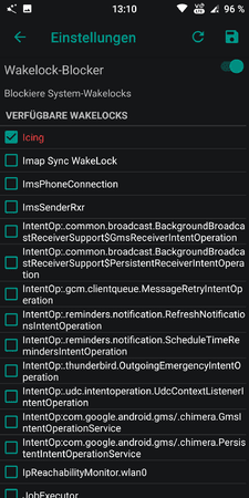

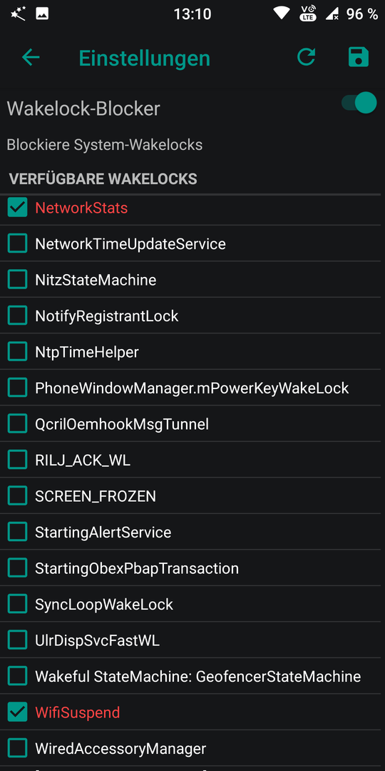

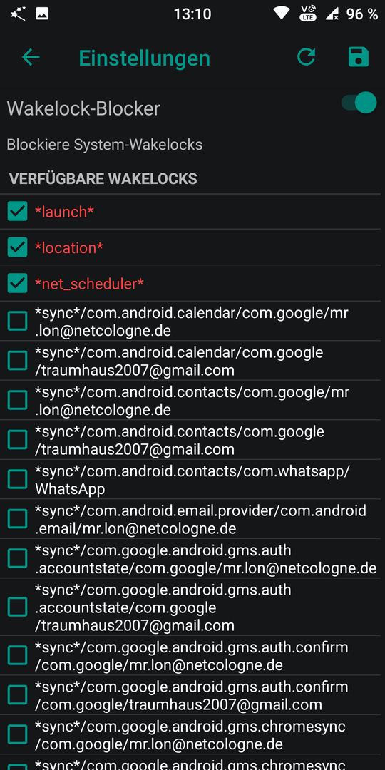

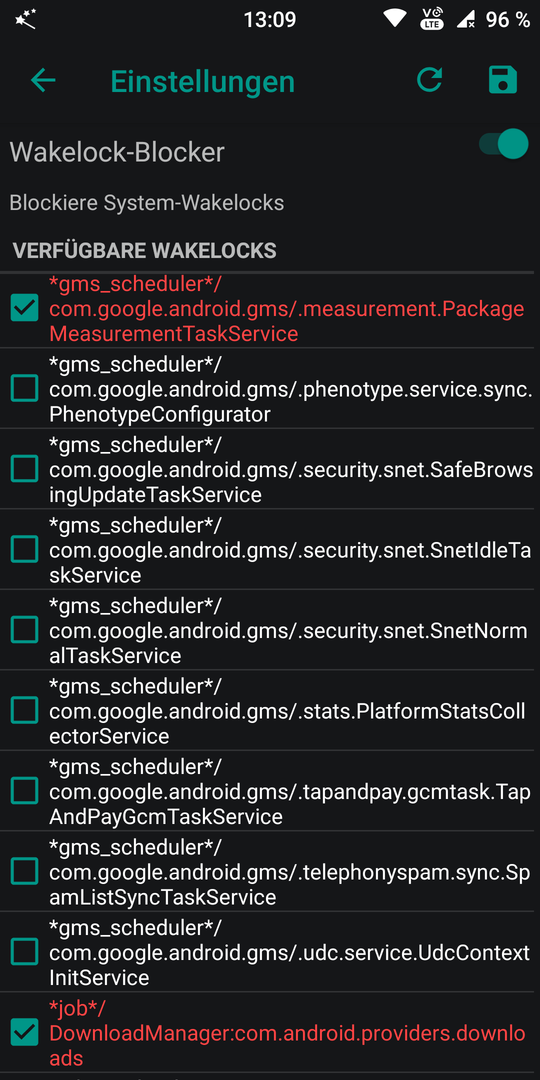

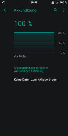

Hurrka, schaut euch mal meinen Screeny an. Habe mir jetzt noch mal etwas genauer den Wakelock- und Alarm-Blocker in crDroid vorgenommen...ich denke, das Ergebnis spricht für sich.
Groß was falsch machen kann man auch nicht, da ihr bei Fehlfunktion die Einstellungen wieder zurücksetzen könnt.
Ruhig mal rantrauen.....:1f60e::1f44d:
Werde heute Abend mal die Wakelocks und Alarme posten, die ich deaktiviert habe.

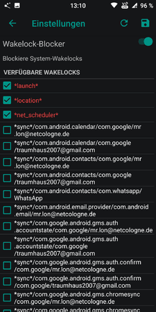

Ui... Was hast du alles angehakt?

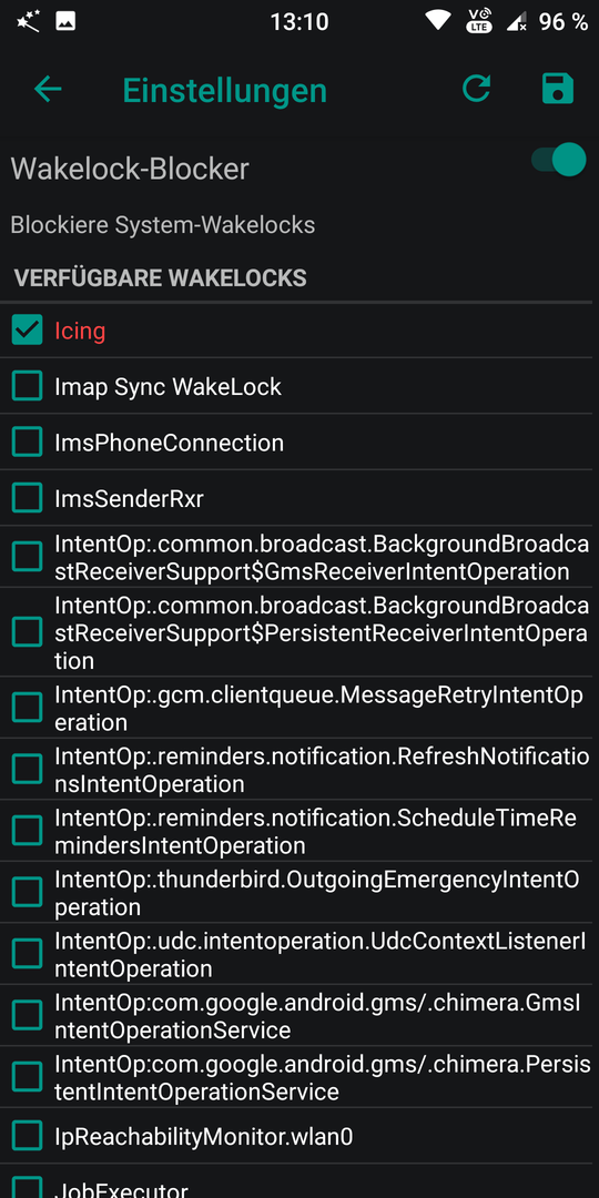

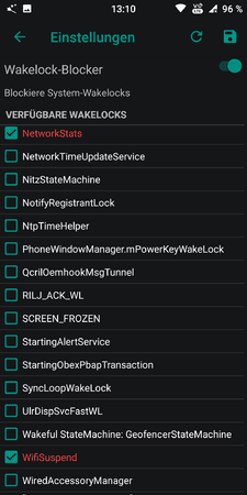

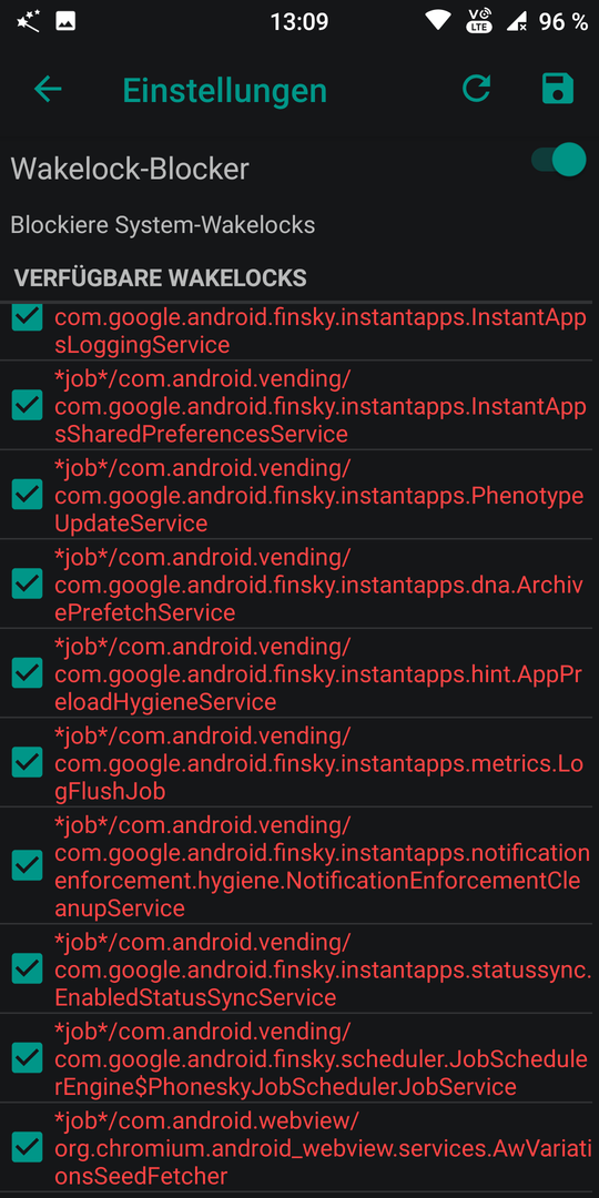

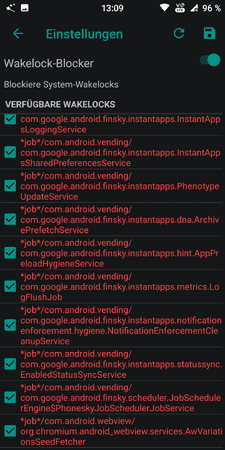

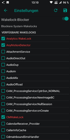

Habe mal schnell doch noch ein paar Screenies geschossen:1f605:. Zusätzlich habe ich noch individuelle Wakelocks (WA, Amazon, EBay etc.) abgestellt, aber wenn ihr weiter eurer volle Funktionsfähigkeit der Apps behalten wollt, rate ich euch nicht dazu. Bei den Alarmen habe ich nur den finsky Fallback deaktiviert...und natürlich wieder individuelle AppsScreenshot_20190629-130901_Einstellungen.png Screenshot_20190629-130931_Einstellungen.png Screenshot_20190629-130952_Einstellungen.png Screenshot_20190629-131007_Einstellungen.png Screenshot_20190629-131022_Einstellungen.png Screenshot_20190629-131043_Einstellungen.png Screenshot_20190629-131051_Einstellungen.png
Reaktionen: brianmolko1981 und harryup
