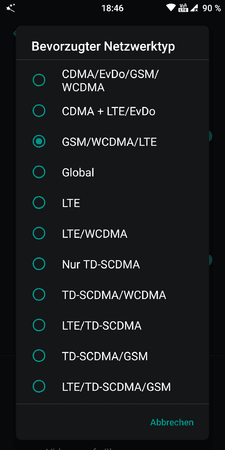

Jetzt erkläre mir doch nochmal das LTE Problem...denn ich habe keine Umschalt-Probleme mit der crDroid 5.6
Wenn ich unterwegs bin, und das Handy auf Edge oder H zurückschaltet, bleibt es meistens hängen, sprich, es springt nicht auf LTE zurück. Einmal in den Flugmodus und zurück behebt das Problem. Das ist aber lästig. Das Problem ist irgendwann vor 2 oder 3 Updates aufgetreten.
Ich hoffe ich habe mich verständlich ausgedrückt... Wenn nicht, versuche ich es erneut.
@Mister Lon Gude, aus Magisk die A2 installieren. Ist das nichts? Ansonsten bin ich mal gespannt ob ich das Update draufkriege. Wenn nicht lasse ich es. Das ist mir jedesmal zuviel Arbeit. Gruß
Hmm...sorry, bei mir bleibt wie gesagt nix hängen, geschweige stellt sich was anderes ein als LTE. Lebe allerdings auch im Ruhrpott...halt Ballungsgebiet. Mich wundert auch, dass du nach der Installation der 5.6 noch immer dieses Problem zu haben scheinst. Was hast du denn bei dem bevorzugten Netzwerktyp eingestellt? Probiert doch mal bitte die Einstellung von meinem Screeny

OK, meine Auswahl sieht definitiv anders aus und hat vor allem andere Einträge.
Trotz gleicher Firmware? Ich muss allerdings mal beobachten, ob es besser geworden ist. Subjektiv ist es dass, seit ich ein wenig an dieser Einstellung probiert habe.
Aber ich werde auf jeden Fall mal die 10.3.1.0 flashen, die du mir empfohlen hast. Scheinbar gibt s ja noch Unterschiede.
