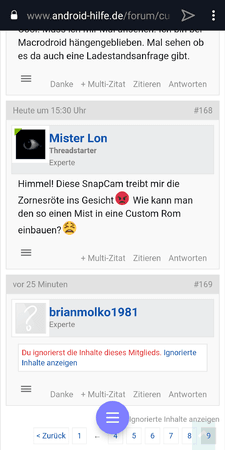

Himmel! Diese SnapCam treibt mir die Zornesröte ins Gesicht:1f621: Wie kann man den so einen Mist in eine Custom Rom einbauen?:1f62b:
Dann wechsel sie doch einfach, meine Güte.
:1f60e:...manchmal ist so eine Ignorierliste doch ganz gut
