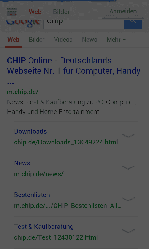

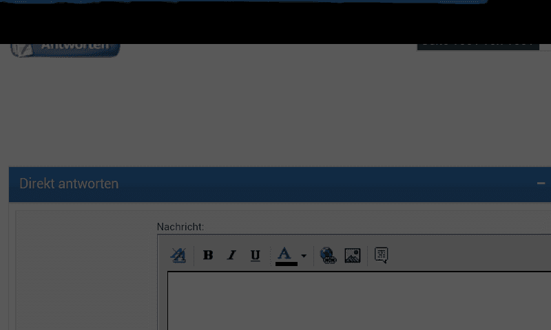

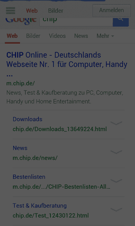

Hallo, habt ihr auch manchmal im Browser eine Leiste oben, die manchmal hängen bleibt, sodass "alter Inhalt" dort verbleibt und sich nicht mehr aktualisiert?
Dieses Problem hatte ich monatelang nicht.
Gesendet von meinem GT-I9100 mit der Android-Hilfe.de App
