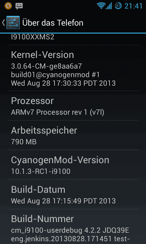

Ich hab mit der RC2 ein Problem, zu welchem ich nichts im www gefunden habe. Mein Smartphone hat vergessen, auch Telefon zu sein.
Nach dem Update kann ich nicht mehr angerufen werden. Für Anrufer ist ein Freizeichen zu hören, dann geht die Mailbox ran.
SMS kann ich empfangen, ebenso mobiles Internet. Wenn ich meine Mailbox oder wen anders anrufen möchte, wird der Anruf aufgebaut - aber ohne Freizeichen. Dann tut sich aber nichts. Möchte ich den Anruf beenden, so wird die rote Beenden-Taste grau, aber das Fenster bleibt aktiv und in der Statusleiste wird weiterhin angezeigt, ich würde telefonieren.
Nach einen Downgrade auf die RC1 konnte ich einmal einen Anruf erfolgreich tätigen, danach wieder das gleiche Problem.
Nachtrag: Ich gehe mittlerweile eher davon aus, dass das Anruf-Problem eher mit dem XXMS2-Modem zu tun hat. Das war, abgesehen von dem Update auf die RC2, die einzige Änderung. Und nach einen Wipe mit anschließender OS-Neuinstallation (allerdings RC1) und einem anderen Modem funktioniert jetzt wieder alles. Habe mich noch einmal gewagt, wieder das XXMS2-Moden zu installieren - und siehe da; keine Anrufe mehr möglich.
Ich werde jetzt ein anderes Modem verwenden.
Ich nutze ebenfalls das 10.1.3-RC2 mit XXMS2 Modem und habe keine Probleme. Grad eben nochmal probiert, eingehend sowie auch ausgehend...
Merkwürdig. Vielleicht hab ich es von einer fehlerhaften Quelle geladen. Wo hast du es her? Habe leider keinen Link gefunden außer dem, wo es nicht funktioniert hat.
