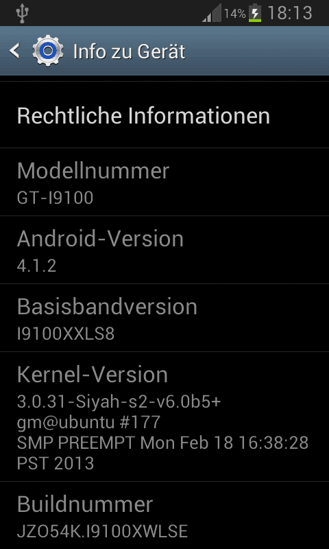

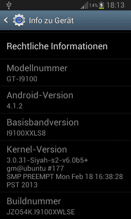

Hallo Leute.
Ich hätte da mal 1-2 Fragen...
Und zwar habe ich momenten auf meinem Galaxy S2 Jelly Bean 4.1.2.
Als Kernel habe ich den Siyah-s2-v6.0b5 drauf.
Jetzt möchte ich gerne Cyanogenmod 10.1.3 installieren da es ja nun Stable sein soll.

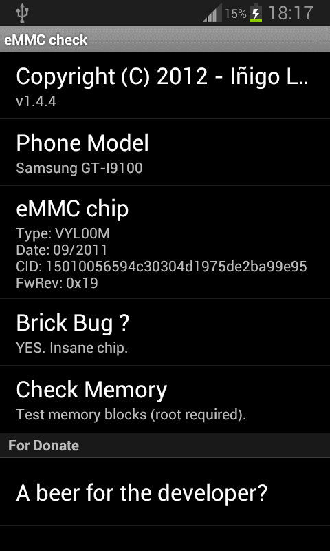

1. Kann ich den sogenannten emmc brick bug kriegen?
2. Ist es normal das trotz des Siyah Kernels emmc Check mir immer noch YES. INSANE CHIP anzeigt?
Wäre euch für eure Hilfe sehr dankbar und entschuldigt wenn ich etwas zu vorsichtig oder ängstlich rüber kommen sollte aber ich habe keine lust meinem S2 zu schaden!^^
Freue mich auf eure Hilfe! :)

So wie ich es verstanden habe kann der brick bug nicht mehr passieren wenn man nicht mehr auf dem stock Kernel ist. Der Siyah dürfte auch mit eemc safe gekennzeichnet sein oder?
Ich habe den Philz Kernel drauf und auch bei mir steht noch insane...
P.S. stable bedeutet nicht, dass alles perfekt läuft. Er heisst nur stable weil 10.1 nicht weiter entwickelt wird. Ein paar kleine Fehler gibt es trotzdem noch...

Die Antwort zur zweiten Frage lautet nein: Man braucht Root und ein funktionierendes CWM. Wenn man die CM-ROM flasht, überschreibt diese den bisherigen Kernel mit dem CM-eigenen Kernel. Wenn Du jedoch gefragt hättest, ob der letzte Original Siyah (v. 6 beta 5) mit CM10.1.x läuft, dann lautet die Antwort nein.
Bitte zur Frage, welche Kernel zu welcher ROM passt, mal hier reinschauen: https://www.android-hilfe.de/forum/...er-kernel-welche-rom.405805.html#post-5540890
Im CM-Thread gibt es nur Support mit dem Stock-CM-Kernel.
