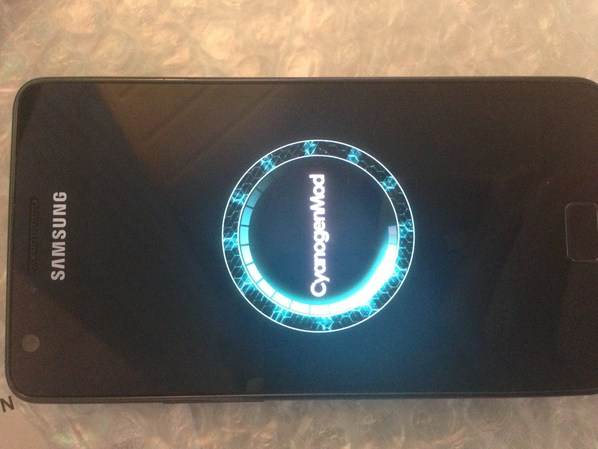

Hallo zusammen ich habe ein hier ein Samsung Galaxy SII
mit einer CyanogenMod 10.2
Das sich aus heiterem Himmel nicht mehr weiter bootet als bis zu diesem Bild ( Anhang)
was gibt es hier für eine Lösung außer nochmal alles komplett neu zu Rooten ? :scared:
Greez Toby-ch

Hi
die passenden Gapps geflasht?? Wenn nicht flashen, wenn ja nochmal flashen und hoffen.
MfG
schon mal wipe cache probiert? ansonsten die Nightly noch mal flashen
was meinst du damit? Der Root ist einmal tiptop gewesen..:sad:

@Toby-ch
GApps = Google Apps! Was Das-Ich meinte, ist, ob Du die zu CM10.2 passenden GApps geflasht hast; die GApps, die Du mit CM10.1.x verwandt hast, sind nicht kompatibel mit CM10.2!!!

Erlich das weis ich nicht mehr den root habe ich vor ca. 3 Monaten gemacht. und es hat da auch geklappt ohne bootloop der trat plötzlich auf angeblich...
Vor 3 Monaten waren wir noch bei CM10.1.2. Also boote nochmal in die Recovery und flashe dort die aktuelle Nightly und die GApps, die ich über Deinem Beitrag verlinkt habe. Dein Bootloop hat nichts mit "Root" oder "nicht Root" zu tun; Rootzugriff solltest Du noch immer haben, da Du ja bisher auf CM10.1.x unterwegs warst. Packe also beide zip-Dateien auf die interne oder externe SD-Karte und gehe entsprechend der Anleitung in Post #2 vor!
Reaktionen: Toby-ch
