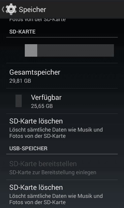

Wie kann ich in der Kamera - App die externe SD - Karte als Speicherort zuweisen?
Vom System wird sie erkannt und auch angezeigt (siehe Anhang).
Geht nicht. Eine Kamerapp im Playstore suchen die es kann, z. Bsp. lgcamera.

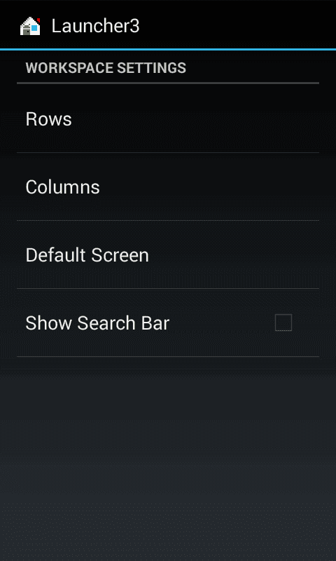

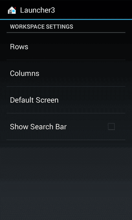

blackTears schrieb:
Wie kann man bei der aktuellen POUND das google Suchfeld vom Homescreen löschen
LG

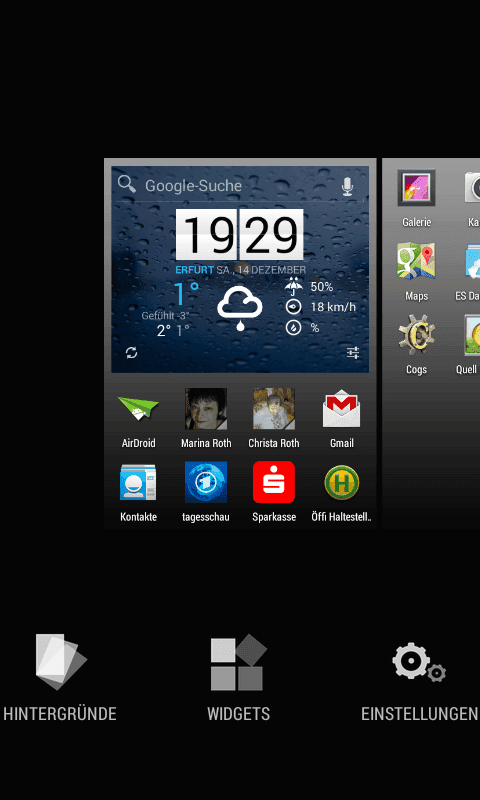

Menü - Taste, danach Einstellungen auswählen. Dort kannst Du die Search Bar deaktivieren (siehe auch Anhänge). Trifft aber für diese CM 11 zu. Vielleicht gehts in der aktuellen POUND genau so?
Die Search Bar in meinem Screenshot gehört zum Widget meiner Wetter App. :thumbup:
