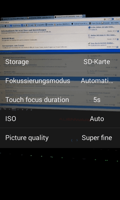

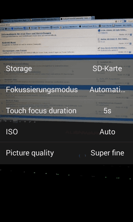

Endlich kann man den Speicherort in der Kamera - App ändern. :thumbup:
