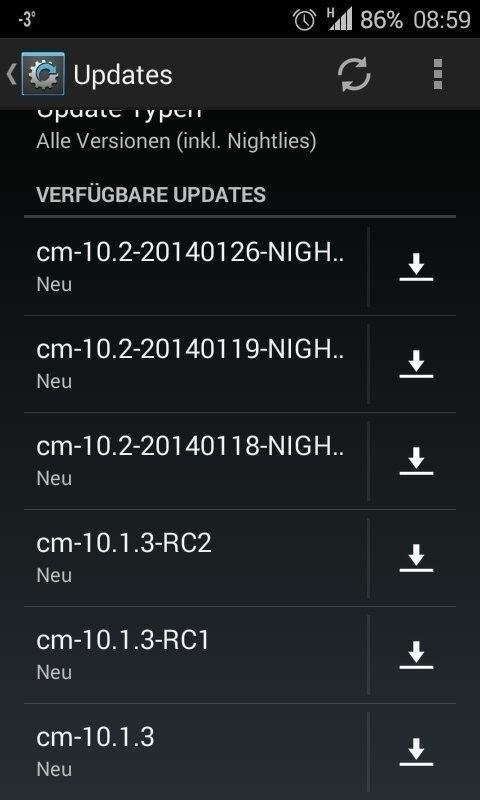

Ja - aber mit leichten Kopfschmerzen, denn mein Test mit dem OTA-Updater verlief erfolglos. :sad:
Kann mal Jemand einen Test machen, ob es bei ihm funktioniert und die aktuelle Nightly auch angeboten wird?
Bei mir wird kein Update angezeigt (habe nach allen suchen eingestellt)
Reaktionen: Drielander
Also ich habe ja noch die Version von gestern drauf. Jetzt habe ich nachgesehen aber von heute ist nicht dabei. Anbei ein Screenshot
Tja - so schaut es bei mir auch aus.
Schade - da muss wohl noch nachgebessert werden. Ich nehme den OTA-Hinweis mal vorerst wieder raus.

Meine Theorie ist das der Updater versehentlich drin war zumal es sich bei den angezeigten Updates um die offiziellen Versionen vom CM Team handelte..
