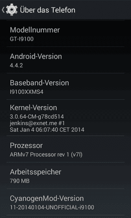

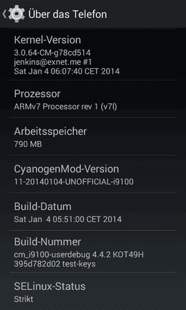

Ich kann mich meinem Vorredner nur anschließen, ROM scheint vorerst gut zu laufen.
Ich komme von der [WIP][ROM][4.4.1] Cyanogenmod 11 Unnofficial build for i9100 [10.12.2013] von Wayland_ACE. Und die lief bei mir auch schon mehr als zufriedenstellend.
Der Umstieg erfolgte wie vom Thread - Ersteller empfohlen. Und das ist auch richtig so. :thumbup:
