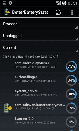

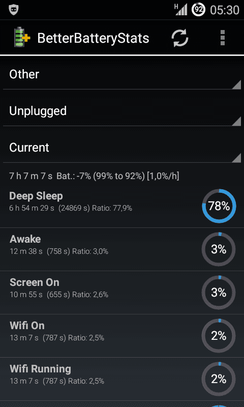

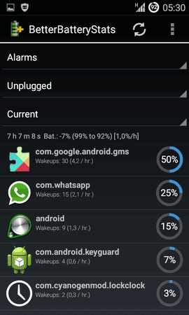

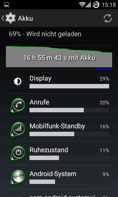

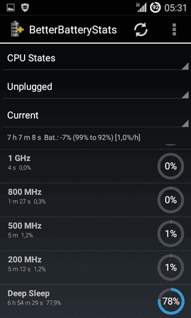

Moin Moin,
Dank Eurer Ratschläge, sieht es heute schon viel besser aus,
Danke Dietmar

Prima, das sieht doch klasse aus.
Kleiner Tipp: Die meisten Infos über Wakelocks bekommt man immer, wenn man in BBS auf "Partial Wakelocks" geht - oben, direkt im ersten Drop Down Menü. Da sieht man immer am besten, was das Gerät wach hält.
