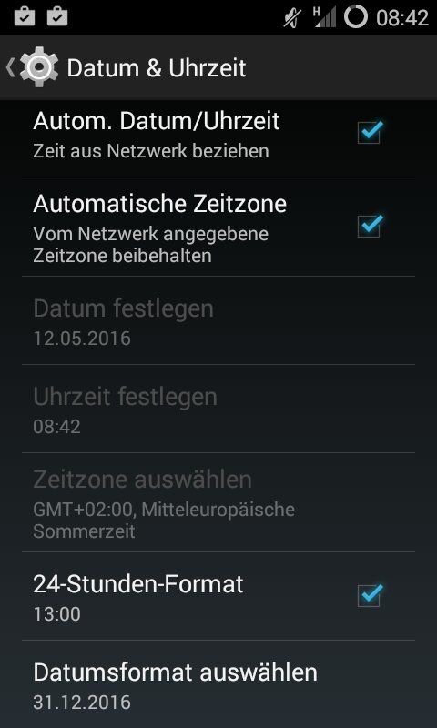

- Resete alles unter Einstellungen -> Datum & Uhrzeit, sonst führen eingestelle Alarme zu FC's

Was bedeutet redete alle Einstellungen? Zurück auf werkszustand? Aber dann ist der alarm wieder voreingestellt.
Vielen Dank !
Nein, wenn Du das Handy gestartet hast, dann in die Einstellungen gehen und dort Datum und Uhrzeit reseten.
Kannst vorher aber erstmal testen ob es nicht so auch klappt.
Hab ich bisher immer so gemacht.
Vielen dank für die schnelle Antwort.
Unter "Datum und Uhrzeit" finde ich keinen button zum resetten. Siehe Anhang.
Wie bist du genau vorgegangen?

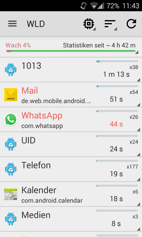

Ich habe nun CM11, das allerletzte verfügbare nightly sein 10 tagen drauf. Und der Akku geht irgendwie ziemlich schnell leer.
Akutell noch 70% Akku - Lauzeit 4h 520min
1. Display 34% Laufzeit 51min
2. Android-System 15%
3. com.android.systemui 8%
4. Android OS 8%
Mir geht es hauptsächlich um den 2. Punkt. Ich habe schon alles gemacht, was im Netzt steht: Über Datenschutz für google play dienste und android-system Ruhezustand + Aktiv lassen ändern verweigert. trotzdem kriege ich den wert nicht 10%. google sync ist auch aus und viele google apps habe ich deaktiviert.
die resultate anbei im Wakelock detector scheinen ok zu sein. mein handy 4% also 13min wach war und 51min für bildschirm-ein-zeit. das scheint ok zu sein.
aber wieso ist der der verbrauch von android-system so hoch?
Vorgestern habe ich zumindest mal eine Bildschirmzeit von 2,5h geschafft. Aber unterm Strich schaff ich es gerade so durch den Tag, obwohl ich mich zu über 90% im Wlan aufhalte, weder spiele noch sonst etwas mache, das den akku überdimensional beansprucht.
Den Akku habe ich natürlich erneut kalibriert. Ich wollte die kapazität testen, denn es kann sein, dass der akku einfach nicht mehr tut. aber nova battery tester stürzt bei cm11 ab. Wenn ich im wählfeld den Code *#*#4636#*#* eingebe und auf akkuinformationen klicke, steht akkuzustand "okay". vielleicht ist der akku einfach nicht mehr gut.
kann jemand ebenfalls den code eintippen und mir schreiben was bei ihm steht?
vielen danke.
