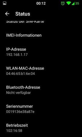

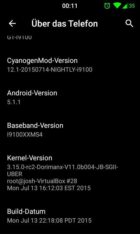

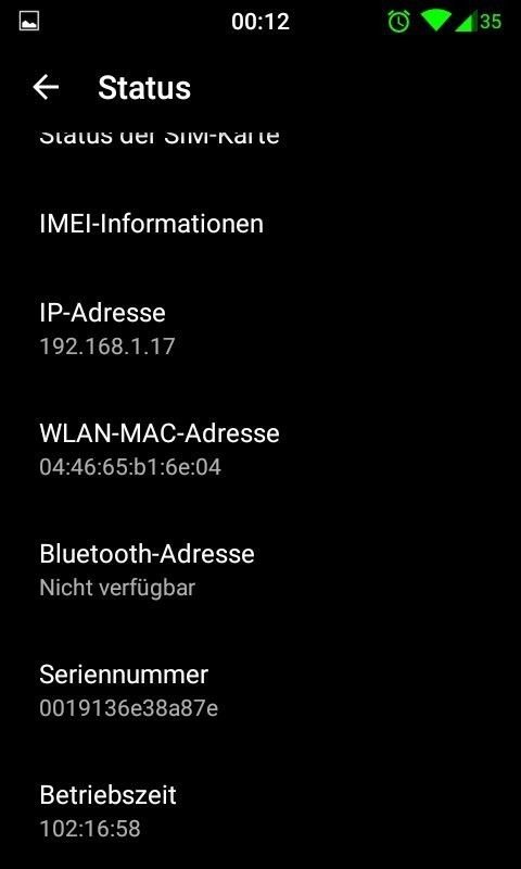

Mal ein Feedback zur Nightly vom 14ten Juli nach täglichem dauer Test ohne Reboot.
Die SOT ist richtig gut immer über 5 Std, die Standby eher bescheiden, laut BBS 1,3%/h und nichts auffälliges im Log.
Die Benutzung des Stock Browsers sowie auch Chrome lassen das Telefon laggen bzw unbrauchbar machen, wenn man sie nach Gebrauch nicht killt.
Sicher habe ich mein S2 individuell eingerichtet, mit Nextlauncher 3D (ich nutze auch die 3D Futures) , Xposed-Framework und DorimanX Kernel.
Mein Fazit : In meiner Konfiguration/Nutzungsverhalten kommt die ROM nicht an meine alte SlimLP beta #5 ran, mit über 6 Std SOT und 0,2% Standby ohne lag's.
Grüße Nick Knight

Wie zur Hölle bekommst du so eine Laufzeit hin?
Hab nen 1900MAh Akku von Anker drin weil sich der Originale aufgebläht hat. Schaffe aber nur 3:30h DOT. Liegts bei dir am Black Theme? Weil soviel Schwarz wo das Display nichts ausleuchten muss.
Keine Ahnung, @Android 5.0
Vielleicht Glück mit der Hardware, vielleicht gutes Händchen beim konfigurieren, denn die Benchmarks sind ja auch okay. Die beiden S2 habe ich auch selbst zusammen gestellt aus Teilen anderer die unterschiedliche defekte hatte. In beiden sind 2012er Stock Akkus drin.
Meine Freundin kommt mit ihrem S2 auch nicht auf solche SOT mit SlimSaber KK und ich mit CM11 damals auch nicht.
Gruß Nick Knight
