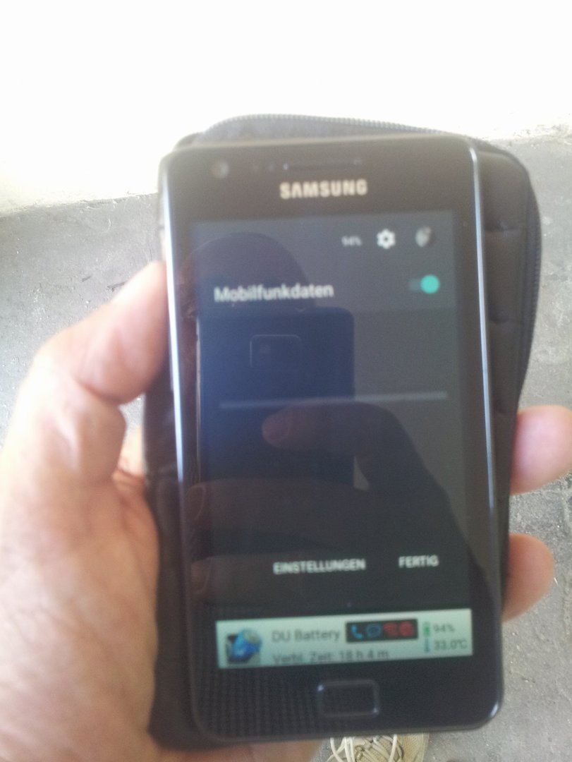

Mit der heutigen Version scheint es zu funktionieren. Weiss der Geier warum, Nichts anderes als sonst gemacht. Allerdings gab es Probleme mit der Ford FSE das er keine Gespräche nach dem Anwählen mehr richtig verbunden hat, der Rückruf konnte dann wieder angenommen werden. Werde das mal im Auge behalten.
Edit: Heute morgen das gleiche Problem, Anruf über die FSE angenommen und telefoniert, nach dem Gespräch war keine mobile Datenübertragung mehr möglich obwohl eingeschaltet war. Es ist oben der Regler auf blau und dann nur noch ein breiter blauer horizontaler Balken ohne Angabe des Verbrauchs sowie des Providers usw.
Alledings funktionierte es diesmal nach einem Reboot wieder einwandfrei was vorher nicht dr Fall war.
Jetzt besteht noch das Problem das das Handy öfters neu bootet. Allerdings nur in Verbindung mit GPS und BT.
Hier mal ein Foto wie es dann aussieht.
