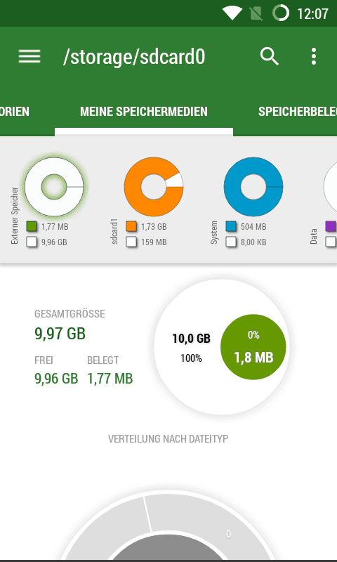

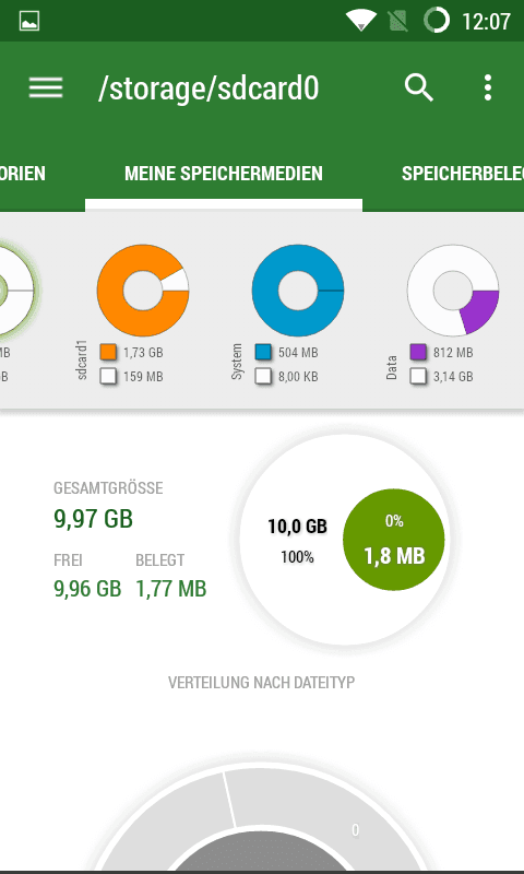

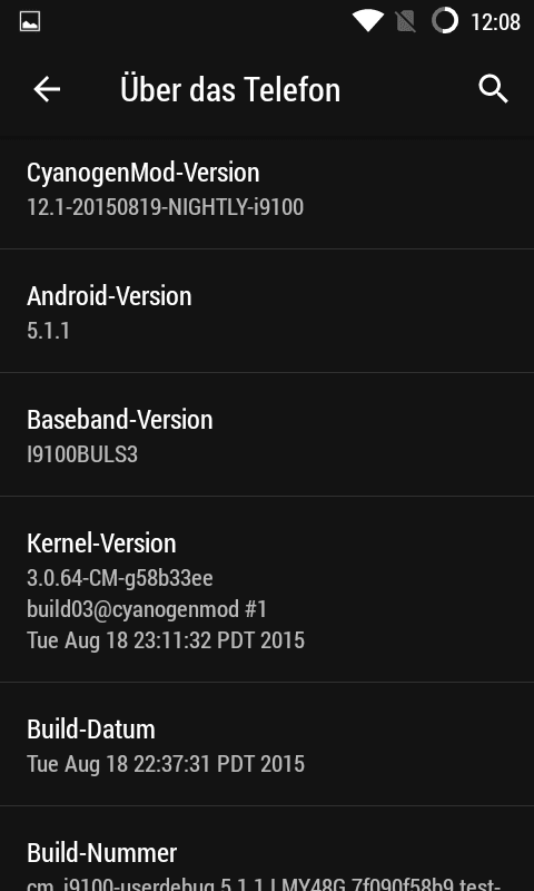

Hallo zusamen.
Ich war nun seit einer Woche dran mein Samsung S2 GT-i9100 zu flashen.
Inzwischen hat auch alles hingehauen und cm 12 Nightly läuft ( soweit ich das ohne SIM beurteilen kann ).
Einzig die Partitionsvergrößerung ( aus dem Opener ) und damit verbunden die Installation von Gapps hat bisher nicht hingehauen.
Nun hab ich eigentlich keine Lust , die ganze Odysee nochmal von vorne zu beginnen.
Soll ich das einfach ohne Gapps so laufen lassen, oder nochmal ne andere PIT ausprobieren?
Viele Thank´s auch an Alle die diesen Thread so toll am Laufen halten und unterstützen.
Grüßle Beppo.
Samsung S2 GT-i9100
cm-12.1-20150819-Nightly-i9100
Kernel-Version:
3.0.64-CM-g58b33ee
build03@cyanogenmod#1
vom 18.8.2015

Danke für die Antworten. Aber genau das ist ja das Problem. Wenn ich die Gapps ( beide angeregten Versionen) installieren will, fällt nach geraumer Zeit der Android tot um und es kommt der bekannte Text in blauer Farbe der kaum zu lesen ist, aber wohl über zuwenig Platz meckert. Status 7 ist das wohl.
@Highway-bear
Wie groß ist denn aktuell Deine System-Partition und hast Du dort außer dem ROM noch was anderes installiert?
EDIT:
Ach und auch wenn Du was in der Recovery nicht lesen konntest, die TK-GApps schreiben ein Log in den Ordner, wo die ZIP liegt, die Du geflasht hast.
Schau auch da rein.
@the.gangster
Wenn ich den, in meinem ersten Post ( # 289 ) angehängten Screenshot richtig interpretiere 508 MB und voll so wie das aussieht.:confused2:
Nach dem Log schau ich mal.
@Highway-baer
OK, die hatte mir Tapatalk unterschlagen. Nach dem neu laden der Seite seh ich sie jetzt auch. Demnach 504MB.
Aber auf zwei Fragen nur eine Antwort zu bekommen ist mühselig. Bei mir waren immer nur ca 487MB genutzt, wenn ich das ROM und die TK-Pico-GApps installiert habe (proper DPI Variante). Daher nochmal die Frage: hast du noch was anderes in die System partition geflasht? z.B. exposed oder sowas?

@the.gangster
Sorry, ich hatte den 2. Teil Deiner Frage überlesen. Also bewußt habe ich nix zusätzlich installiert. Von der abgebrochenen gapps Installation gibt es ja keine Teile die geschrieben werden?
